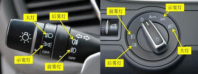

1. 有些车灯开关集成在方向盘组合开关上,有可能是打转向灯时误碰到了(这真的会发生,别不信)。

2. 迅速内检查检查大灯开关,把大灯开关关掉重新打开。若大灯恢复正常,那就转危为安了。若大灯还是不亮,则踩刹车,逐渐减速。忌急刹车,容易发生追尾。(后车开着车灯,看到本车减速一般也会减速,所以只要不急刹,就不会有多大危险)

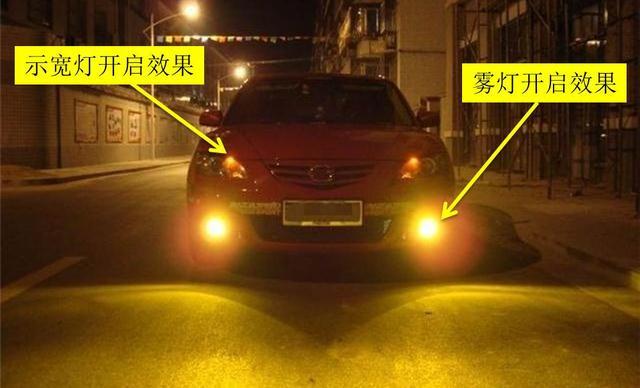

3. 减速的同时把驾驶室顶灯打开,并尝试把前后雾灯、示宽灯打开(把大灯以外的其他能开的灯打开)。
4. 如果雾灯能打开,并且双闪在闪,前方道路是可以有一定的照明度的,这个时候就缓慢的开到维修点(或回家)。示宽灯+双闪,在能看到前方路面的条件下,也可以缓慢开走,记得多按喇叭示意。借助月光开车时,月光下路况的判断概括为:亮水白路黑泥巴。

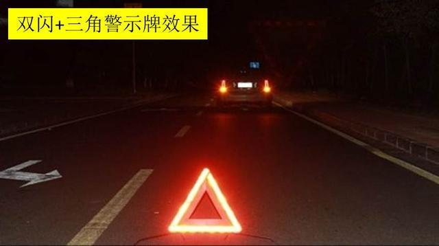

5. 如果所有车外灯光都打不开了,那最好就是减速至停车。借助手机闪光灯下车,拿出三角警示牌放到车后设置警告吧。这时候只能电话救援了。
