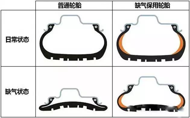

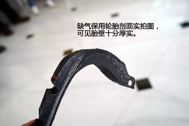

缺气保用轮胎的胎壁更厚、强度更高,可在没气时自行支撑车辆。普通轮胎遇上漏气时,胎体会迅速塌陷,无法支撑车辆继续行驶;而缺气保用轮胎则可以最大程度地保证胎体的完整性,避免车辆忽然失控,并继续支撑车辆行驶一段距离(各品牌技术不同,可行驶里程从100-250km不等)。

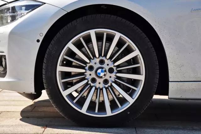

因为缺气保用轮胎的特性,所以市面上配备这种轮胎的车型都没有备胎。另外,原厂没有使用缺气保用轮胎的车,后期不可随意更换,因为轮胎特性、重量的区别,它会对整个悬挂系统带来伤害。

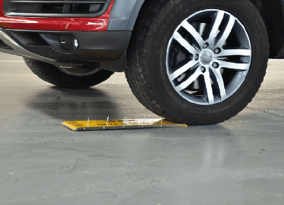

这一点是缺气保用轮胎最大的有点了,对于普通的扎钉、划伤,它基本可以保证正常安全行驶,不会让小事变悲剧。而对于大部分人来说,正常行驶能遇到的轮胎损伤也就仅于此了,所以缺气保用轮胎就显示出了它的价值。

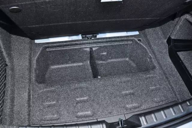

后备厢空间大
既然缺气保用轮胎车不需要配备备胎,那么后备厢自然会更大一些,载物能力更好提升了车辆实用性。

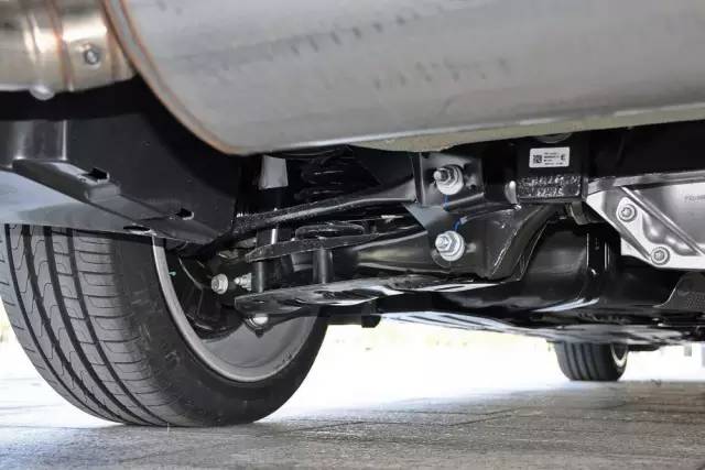

轮胎自重大,油耗会高

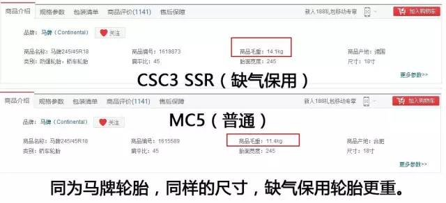

缺气保用轮胎增加了胎壁厚度,自重也就会更大,而且由于轮胎重量是簧下质量,俗话说簧下1公斤簧上10公斤,所以增加了簧下质量对油耗的影响很大,配备该轮胎的车型一定比普通轮胎油耗更高。

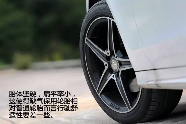

舒适性较差
前面说了,缺气保用轮胎硬度高,而且由于技术原因,这种轮胎基本上扁平比都比较小,这两方面原因使得它遇到颠簸、过坑过坎时就不那么舒适了。现在各轮胎品牌对此都比较重视,但即便投入了很多精力去研发,舒适性方面还逊色于普通轮胎。
