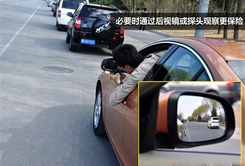

● 贴边停车
贴边停车其实道理和上面讲到的情况相同,只是车道线换为了车位线或是马路牙子。当然在停车位允许的情况下,不用刻意太贴近马路牙子,以免发生对轮胎轮毂的刮蹭。必要时通过后视镜观察后方车道线或探头观察更保险。
