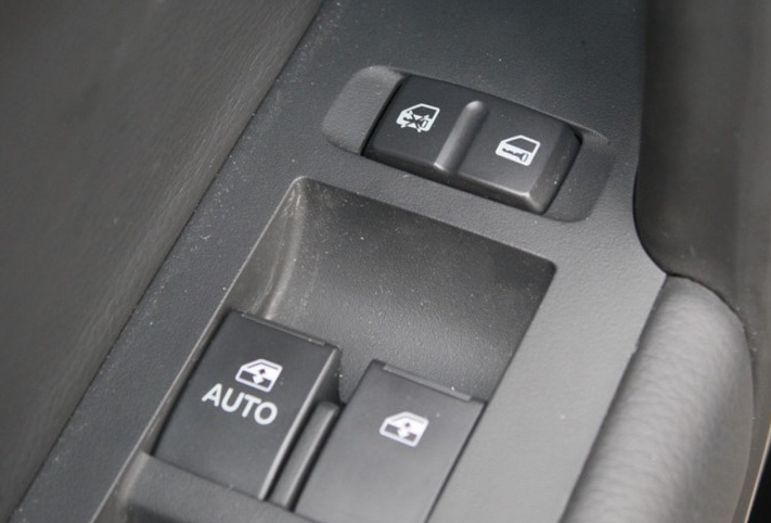

电动车窗系统是由车窗,车窗升降器,电动机,继电器,开关等装置组成。一般的电动车窗系统都装有两套控制开关。一套装在仪表板或驾驶员侧车门扶手上,为主 开关,它由驾驶员控制每个车窗的升降。另一套分别装在每一个乘客门上,为分开关,可由乘客进行操纵。一般在主开关上还装有断路开关,如果它断开,分开关就 不起作用。

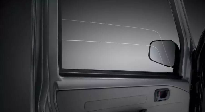

车窗玻璃的污损不仅会影响外观,还会影响视野,过分脏污更影响到电动开关车窗的动作。防止雨水流入车内,窗框上端附有橡胶带,这也是与玻璃经常接触的地方。玻璃污损后与橡胶带的摩擦增大,开关也会受到影响,因此玻璃须经常保持干净。

2.若是玻璃完全不能动作,则有可能是开关故障。如果是开关的故障,只能更换。

4.开关的动作情况变差,车窗也不能顺利开启的时候,开关发生故障的可能性很高。

8.支撑玻璃两端的滑块部分也需要检查。玻璃与导热的滑动状况差时,可涂上增亮剂。
9.为使玻璃顺利滑动,重要的是尽量减少阻力。玻璃的污损也会成为阻力,应经常保持车窗的洁净。
