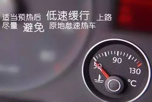

Q:怎样启动车最省油?A:适当预热后低速缓行上路
冷车启动可适当预热。建议把钥匙门拧到供电位置,等油泵工作声音结束后,就启动发动机。夏季启动1分钟即可上路,冬季或东北地区可适当延长至3分钟。
热车过程应当在缓慢行驶中进行。手动挡建议先挂一档不踩油门,自动档车应在D档维持2000转以下行驶,当水温表指针上升到到近60℃,可按序逐步加速升档,一般3-5分钟可正常使用。
电喷发动机应当尽量避免原地怠速热车。

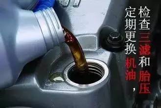

Q: 最省油的保养动作是什么 ?
A:定期更换机油,检查三滤(汽油、空气、机油滤清器)和胎压。
保养不佳的发动机油耗增加10%或20%,空气滤清器过脏,也可能导致油耗增加10%。按厂家要求,行驶一定公里(德系、美系通常7500公里,日系韩系5000公里)更换一次机油,并检查过滤器。
轮胎气压不足,滚动阻力会大大增加。根据测试,胎压比规定值低2psi,油耗会增加1%。因此,最好每月检查一次胎压。此外,选用某些绿色环保轮胎,平均也可降低3%—8%的油耗。

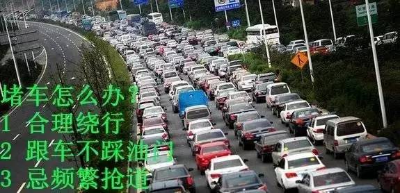

Q:遇到堵车怎么办?
A:堵车时,车的油耗是最大的。急踩急刹最费油,见缝插针更费油。遇到堵车,给您三条建议:
(1)合理绕行。开车前规划路线,有时选择绕远的高速环线,比穿越市中心的直线道路油耗更低。
(2)跟车不踩油门。跟车时只需轻抬离合器让车缓慢前行。
(3)忌频繁抢道。抢道少不了突然加速和急踩刹车,见空就插更需频繁地急踩急刹。您是潇洒了,也炫了车技,代价是油耗大大增加了,也为您的人身安全捏一把汗。
