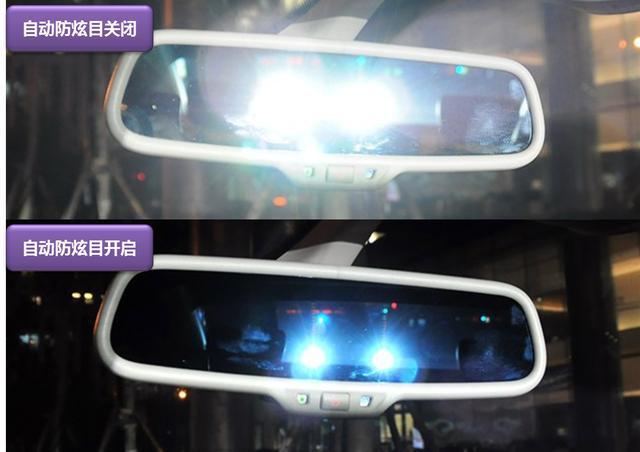

1、自动防炫目
实现方式:利用两个光敏二极管,分别位于内后视镜的正面和背面。光敏二极管接收的光照强度越大其感应电流越大,由此识别出后视镜正面和背面的亮度差。当后视镜正面(车后)亮度大于后视镜背面(车前)亮度,镜片内的电解涂层通电,使得镜面变暗,吸收大部分刺眼灯光。配置稍高的车型,外后视镜也可同时变暗,实现内、外后视镜防炫目。
应用场合:不容置疑,一定是晚上,后车是无良司机,开着远光灯晃遍大街。有夜间开车经验的司机一定清楚,被后车远光灯晃眼的时候,较难通过后视镜判断后方车辆状况,且一定程度上影响前视视线。

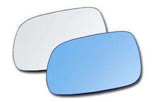

其他防炫目方案:1.手动防炫目,被后车晃眼时,手动拨一下内后视镜上的拨片,通过改变反射角度实现防炫目。2.将原车镜改为蓝镜(镜片呈蓝色(反射涂层材料是TiO2),能对波长较长的可见光产生干涉,降低光的反射强度,从而有效的防止炫目)。

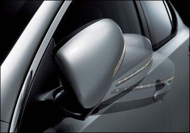

2、电动折叠
实现方式:原理很简单,利用电机,将后视镜总成向内折叠,减小车身横向宽度。
应用场合:1.开车通过狭窄通道时,折叠后视镜减小车身宽度,提高车辆横向通过性。2. 在狭窄两车道小路停车时,折叠后视镜避免后视镜被其他车辆剐碰。3. 如有锁车自动折叠,鉴于折叠后不容易掰开,能起到镜片防盗作用。(适用高端车型)

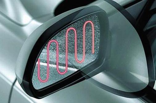

3、电加热
实现方式:镜片后部有电热丝,给电热丝通电便可加热后视镜镜片。
应用场合:汽车在雨、雪、雾等天气行驶时,通过加热,去除镜面的少量积水、积霜或雾气,保持镜片清晰,让驾驶员清晰的观察后面车况,提升安全性。鉴于后视镜加热功能简单,改装起来并不麻烦,价格也便宜,所以未配备这功能的车辆可以自行加装。

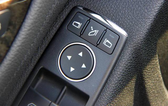

4、电动调节
实现方式:通过电机调节镜片角度,驾驶员根据自身情况及个人习惯调节后视镜片角度。应用简单,这里不做赘述。我们应该更关注电动调节的衍生功能——倒车镜片自动下翻/后视镜记忆。

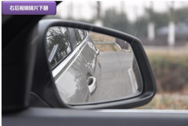

5、倒车镜片自动下翻(这功能比较隐蔽,不注意可能就被忽视掉了)
实现方式:一般是后视镜电动调节旋钮旋至“R”档(R表示可调节右后视镜),然后挂倒档,右后视镜镜片就会自动下翻。自动下翻的角度是可以自行设定的。一旦设定完成,下次倒车时会自动下翻到上次设定的位置。这个功能比较隐蔽,有些车主甚至还不知道自己的车装备了它。
应用场合:倒车时,通过下翻的右后视镜可以看到右后轮地面处的情况(如看清楚车轮和道牙子的距离),倒车更准确,减少磕磕碰碰。这里可能会有朋友问,为什么是右后视镜,左后视镜呢?大家可以想想,开车时驾驶员是坐在左侧,所以左侧路面很容易看全,而右侧路面只能通过后视镜。从必要性和成本上看,有右侧镜片自动下翻就可以。

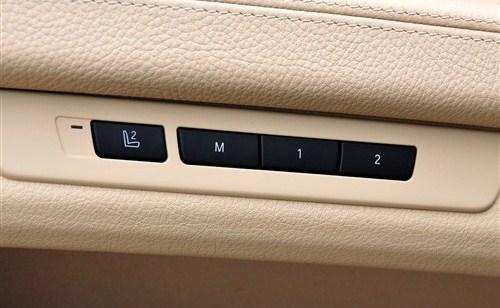

6、后视镜记忆
实现方式:一般是座椅位置、后视镜角度一起记忆的。驾驶员根据自身情况调节座椅位置和后视镜角度,然后存储记忆。一旦座椅和后视镜被别人调整过,原驾驶员可以通过按键回复到之前设定的位置。
应用场合:有2~3个身材各异司机开同一台车,各司机对座椅位置和后视镜角度要求不尽相同,可以预先设定并存储2~3个座椅、后视镜位置,减少每次换人开车时频繁调整。但车辆几乎都是由同一个人开的话,这个功能就略显鸡肋了。
