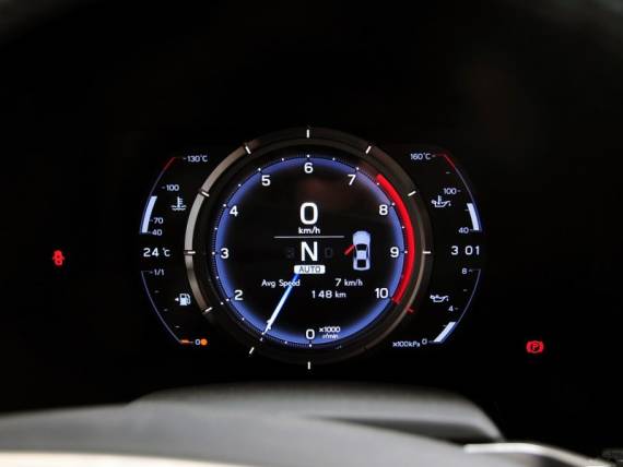

最近有位网友问,如今车身电气已经如此先进,很多配置都可以实现自动化,变速箱、空调还有锁车等等,就连开车都已经实现自动驾驶了,那么仪表盘上的两个圆形指示表:转速表和时速表,为什么还会沿用到现在的车上呢?难道这两个表就不会被淘汰掉?正如这位网友提到的仪表盘,其实现在很多新车都采用组合仪表的形式,虽然机械指针式的仪表已经很成熟,但7年前雷克萨斯工程师发现指针式仪表盘一个致命的缺点——转速指针跟不上发动机的转速。所以雷克萨斯LFA这款超级跑车首次采用数字式仪表盘代替传统指针式仪表,用液晶屏显示虚拟的指针仪表盘,其准确度比传统指针更加高,LFA这款车也成为数字仪表盘的里程碑。

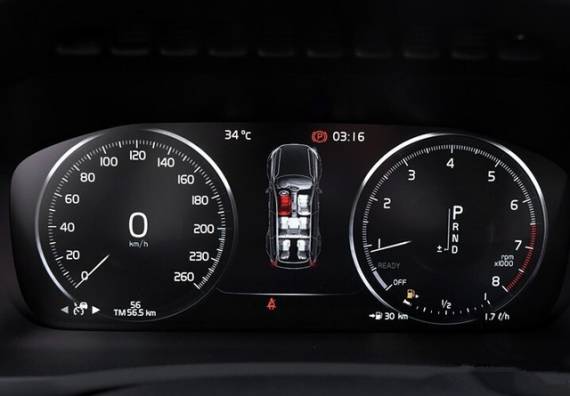

但即便采用了数字式仪表盘,大多数的汽车还会保留传统的转速表,把时速表改成用数字显示的形式,以转速表为中心的数字仪表盘最为常见。不过有些新手司机对转速表的了解并不多,觉得转速表的设计有点多余,是否真的是这样子呢?传统机械式仪表盘已接近淘汰,下一个淘汰的会不会就是转速表呢?

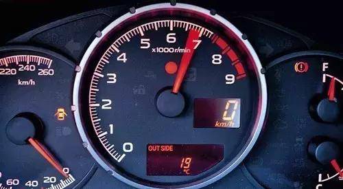

1查看发动机工作状态很多自动挡司机因常年不看转速表,很多时候都会犯一个毛病:我的车到底启动了没有?如果没有了转速表,加上怠速工况下基本没有声音传进车内,这样驾驶者就容易产生熄火的错觉,下意识地去按一下一键启动按钮,车子就真的完全熄火了。这样反复着车会让起动机的工作更加频繁,故障率也提高不少。
转速表除了能直观反映发动机是否在工作,还能间接提供发动机的工况信息给人们。有经验的修车师傅只要轰一脚油门,观察指针的运动轨迹就能判断这辆车的发动机是否有故障,里面包含的信息有积碳、火花塞、点火线圈或者是节气门等等的故障,维修师傅通过转速表和发动机的声音来找出故障的源头,确实省下不少检查的时间。

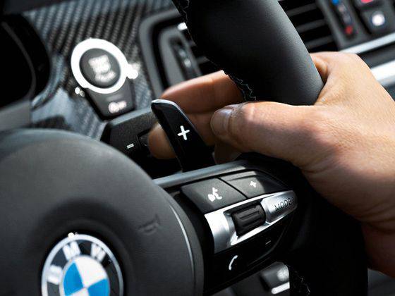

2换挡时机请看转速表以前学车的教练都会说要根据车速来加减挡位,这种方法其实是错误的,每款变速箱的挡位之间齿比设定不一样,车速相等,每辆车都有不同的传动比设定,所以按车速来换挡只会越开越费油。最正确的方法是按发动机的转速来确定换挡时机。
手动挡车怎样掌握最佳的换挡时机?喜欢动力性强的朋友可以先降档,踩到高转速后才换挡,喜欢燃油经济性高一点的朋友,可以在低转速下换挡,尽量把转速维持在3000转以下,大概是2500转左右。对于自动挡车型而言,而已采用手动换挡模式来控制挡位,方法和手动挡车型无异。

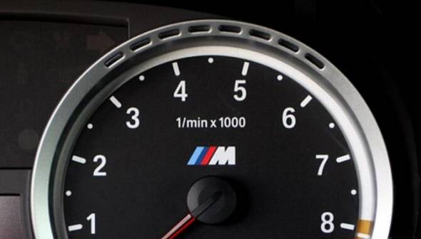

3转速表是一种保护机制其实转速表作为一个指示仪表,还隐藏着一个保护功能,防止驾驶者暴力驾驶造成发动机温度过高,导致拉缸、爆缸等事故。除了显示转速,转速表还有一个红区部分,让驾驶者很直观地知道这就是发动机的极限转速,一旦长时间处于红区工况,发动机的转速过高就会损坏其内部零件,所以转速表为了防止这种情况,通常都会有一个保护机制。
这种保护机制在涡轮增压车型中尤为明显,当转速达到2000转以上,涡轮增压器开始介入工作,转速指针就会开始飙升,如果驾驶者没有注意到指针已到极限,还继续踩油门的话,这个保护机制就会生效,断开喷油嘴的供油,不让发动机的转速继续攀升导致严重的后果。
