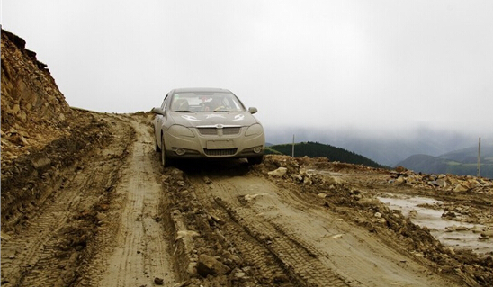

重度烂路的路况属于比较糟糕那种,这里王要指那些路面极度不平整的土路或者乡村公路,石块堆砌的路面凹凸不平,起伏较大,一般在雨后极度的湿滑和泥泞,这类公路还勉强可以称为公路,在农村地区时常可以遇到。
在重度烂路上驾驶要注意以下几点:
第一,事先做好准备
当驾车遇到这样的路段时,首先需要做一些准备:首先是打开后备箱检查备胎,然后尽可能把后备箱里的物品转移到汽车后座上,把物品重量转移到车的中部,从而重 量平均分配到4个轮子上。其次是调整驾驶座椅的角度。目前很多轿车都可以调整座位的高低,很多驾驶员朋友都把座椅调到比较低矮的位置,以此来获得比较强的 包裹感。但是在重度烂路驾驶时就需要调高座椅来获得更好的视野,方便看清楚前方路面的各种状况,这样相对来说会更加安全一些,有了这些准备就可以小心出发 了。
第二,正确把握方向盘
当汽车在重度烂路上驾驶时,握方向盘的手法和平日驾车有所不同。由于路面不平整,方向盘会随轮胎的晃动左右摆动,不能将手指放在方向盘内侧,这样才能防止方 向盘回跳时弄伤手指。另外也不要图省劲而反握方向盘,如果这时方向盘反跳会伤着你的手腕。最安全的方式是让手指顺着方向盘的外侧握住方向盘。
第三,根据前车通过的胎迹来判断路况
土、石烂路,在冬天经过雨雪的侵蚀,往往都很泥泞颠簸。这样的地方不是每个车都可以顺利通过的,所以就需要对路面的质地、软硬程度进行判断。比较简单的办法是 看有没有汽车通过的胎迹,有胎迹就说明路是有汽车安全行驶过的,胎迹越新说明前车通过的时间距现在越近。根据胎迹的大小、宽窄还可以判断出是什么类型的汽 车,如果有比较新的轮印,而且和自己车属于同类,那么就可以尝试去通过,如果看不出这些,就需要询问一下当地人,此路的情况。如果觉得可以通过,就请车上 的乘客下车,减轻车的重量,空车通过。在通过的时候,要保持过水一样的技术要领。由于阻力大,需低挡行驶,将转速保持在2000-3000rpm(特别是 手动档车的车,如果转速太低遇到阻力容易熄火),然后保持匀速通过。切记不能中途加速或者停车。
第四,学会骑着车痕行驶
