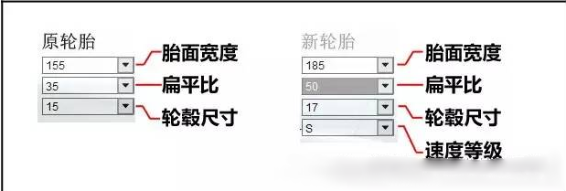

使用说明
左侧下拉菜单中为原轮胎尺寸,可选择胎面宽度、扁平比、轮毂尺寸;
右侧下拉菜单中为新轮胎尺寸,可选择胎面宽度、扁平比、轮毂尺寸、速度等级;
选择后下方的轮胎会随之呈现出相应的效果,变化前后可以直观对比;
注意:如果新轮胎的总周长有变化会影响实际车速,下方会有速度变化幅度。
