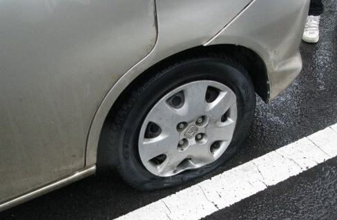

一、铁钉等尖锐物突然刺入
目前,几乎所有的车子都装有无内胎的辐射层轮胎,即使突然遭到铁钉等尖锐物刺入也不会马上就爆胎。相反,装有内胎的轮胎在突然遭到铁钉等尖锐物刺入时,空气会通过内胎与轮胎内侧的间隙,并从气嘴及钢圈的间隙中流散出来,胎内的空气会马上锐减。无内胎的轮胎不会立即爆胎,这是因为空气只会从被刺的小洞中慢慢地流失。
处方:全面检查轮胎
方向盘偏向不稳时,先将车子停在安全的场所,然后再全面检视轮胎空气减失的情况。
1.将车子置于平坦的路面上,比较一下前轮及后轮左右的轮胎气压是否均等。
2.如果发现轮胎的空气减少了,要仔细检查轮胎的四周,特别是胎面的部分要认真检查。
3.有铁钉等锐利物刺入时,不可将铁钉拔除,只要更换备胎即可。若拔掉铁钉,空气会跑掉,而且千斤顶也会很难顶起来,在修补爆胎时会找不到漏点而耗费时间。
4.如果没有备胎或者无换胎时,要控制速度,以低速行驶到最近的加油站或修理厂请求援助。
