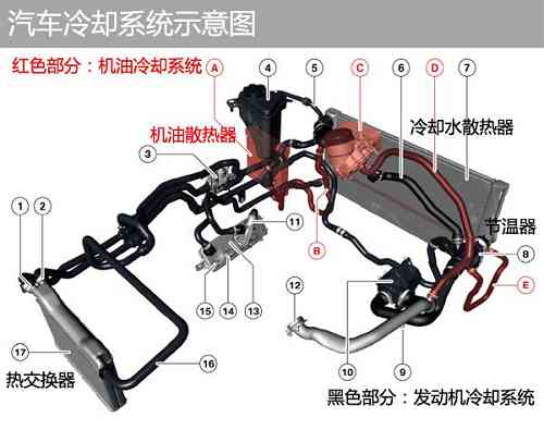

汽车发动机冷却系统的功能是带走引擎因燃烧所产生的热量,使引擎维持在正常的运转温度范围内。在所有情况下,保证发动机在最适宜的温度工作,冷却系统匹配与设定的是否合适将直接影响到发动机的动力表现、使用寿命和燃油经济性。资料显示,在所有汽车故障中,发动机冷却系统故障比率最高。由此可见,冷却系统在发动机中扮演着重要的角色。
引擎依照冷却的方式可分为气冷式引擎及水冷式引擎,气冷式引擎是靠引擎带动风扇及车辆行驶时的气流来冷却引擎;水冷式引擎则是靠冷却水在引擎中循环来冷却引擎。不论采何种方式冷却,正常的冷却系统必须确保引擎在各样行驶环境都不致过热。

首先应了解常用的水冷式发动机的主要部件:
第一、冷却液
冷却液指清洁的软水,不是什么水都可以当作冷却液的,越娇贵的车对水质的要求越高。比如,清澈的泉水,虽然清澈,看起来也干净,但泉水中含有大量的矿物质,如果加入发动机的冷却系统中,就会产生大量的水垢,影响冷却系统正常作用的发挥,可见,冷却液水质的好坏是相当重要的,国际上普遍使用的乙二醇型冷却液是在软化水中按比例添加防冻剂乙二醇,配以适量的金属缓蚀剂、阻垢剂等添加剂进行科学调和,达到冬季防冻、夏季防沸、且能防腐蚀、防水垢等作用。

第二、汽缸水套
它相当于发动机燃烧室周围的水道,当发动机产生大量的热时,汽缸水套将发挥降温的作用在发动机中,水和油的管道泾渭分明、互不干涉,如果发现冷却液中有油,就说明水路和油路发生了穿孔现象,一旦出现这种情况,水温表的水温会急剧上升,这时一定要及时采取措施。
第三、散热水箱和冷却风扇
散热水箱从外观看状似蜂窝,做成这种形状是为了增加水箱的散热面积,以增强散热效果;冷却风扇有在正面安装的,也有在侧面安装的,汽车在高速行驶过程中,冷却风扇将外面的空气吸引进来,利用自然风,起到冷却的作用。冷却系和空调冷凝器共同的风扇是直流永磁电动机风扇,用装在散热器上的温度控制开关来控制,当散热器中冷却液温度下降至93℃-98℃时风扇停转。由于电动风扇的电源不受点火开关的控制,因此发动机熄火后,散热器中液温若高于88℃-93℃,电动风扇运转是不正常的。如果低于88℃时风扇仍转,则是不正常的;而温度高于98℃时,仍不转也是不正常的。当温度高于105℃时,温控开关高温部分接通,电源接通电动机便高速运转;当温度达到120℃时,冷却水温过高,报警指示灯闪亮,为风扇有故障或冷却液不足。如电动机风扇不转,先检查和更换熔断丝,或检修温控开关,必要时再查看电风扇有无损坏。
第四、冷却水泵和节温器
冷却液在冷却系统中的流动,主要依靠冷却水泵的动力;节温器能感知发动机的工作温度,低温时,它封住水套中的水,令其在水套内流动,当达到一定温度时再打开,让水经过散热水箱,发挥散热作用。这里值得说明的是,切勿将节温器摘掉,否则会导致发动机过冷而难以启动。
