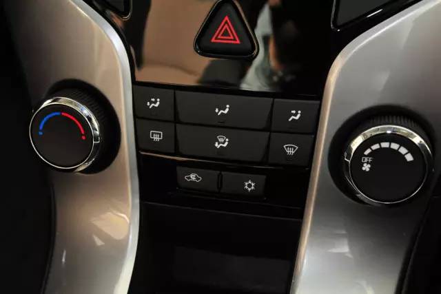

自动空调尤其带自动空调的车子,按下前窗除雾键,把空调温度调低,啥也不用折腾了,等雾散!
手动空调手动空调的车就要麻烦一点,大家操作的时候注意安全。打开前窗除雾模式,将风速调到最大,然后再将车内温度调到最低,风来雾散!
空调暖风除雾
天气太冷的话,开冷风这方法只适合天赋异禀阳气过旺的汉子。昨天打车回家,就竖着汗毛陪司机师傅吹了一路的冷风,只因为雨大雾大!现有空调暖风法除雾献给柔弱的妹纸。
自动空调打开空调,温度调到27°以上,按前窗除雾键就可以静静地等待一片澄明透亮的玻璃了。
手动空调打开空调,温度调到27°以上,按前窗除雾键,得等好几分钟,雾气就能散掉了。说白了就是让热烘烘的空气把车里的水汽给烘干,所以暖风除雾不如冷风除雾见效快。

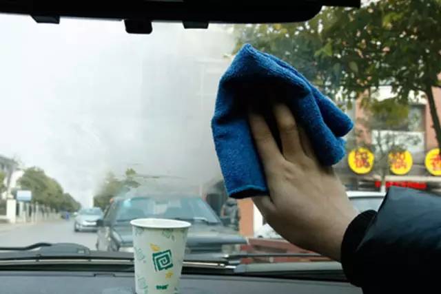

对于车内没有空调或者空调除雾法不灵的同学,玻璃除雾剂在向你招手。出发前先把挡风玻璃擦赶紧,然后均匀地把玻璃除雾剂喷在玻璃内侧,用毛巾抹均匀,慢慢等它风干就可以了。
车窗防雾剂▼
防雾湿毛巾
防雾湿毛巾的作用与玻璃防雾剂的作用类似,开车前在玻璃上擦拭,等待自然风干,就可以有防起雾的效果。
