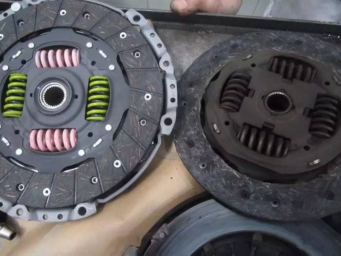

焦糊味
造成原因:离合片烧损或没松手刹
开车的时候闻到了这种
非金属材料烧糊的特殊气味
一般是因为离合器摩擦片
烧损 过薄 过热
因为离合片是由橡胶和石棉等多种材料复合而成
所以这种糊味中一般还会夹杂着焦臭味儿
如果离合器使用起来很正常
也没有明显难挂挡或起步困难的情况

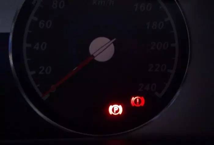

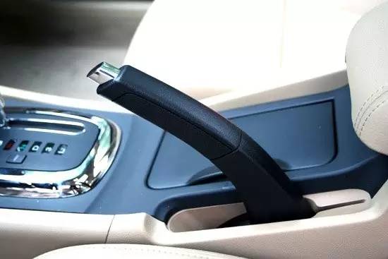

下车后闻到气味是从车的后部传出来的
就要检查下后制动系统是不是有过热现象
粗心的人可能会拉着手刹 强行行驶
会让后刹车片抱死
从而发出焦糊的气味
(我之前这么干过 吓死宝宝了)

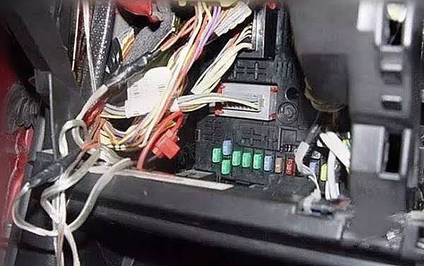

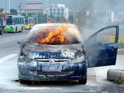

驾驶室内闻到塑料糊味
造成原因:电线过热或有电器短路
如果你在车里边闻到
一阵阵的塑料制品糊味儿
大部分情况下
都是电器的线路过热引起的
需要注意的是
电线的外包皮一般较薄
所以即线路已经发生过热现象
气味也不会像离合器片烧损时那样大
但电线在烧的话
一般多伴有局部冒烟
或局部发热的现象
一旦发现电线过热的现象
必须马上停车找出原因
气味虽小
危险指数很高!
电线温度过高的情况
春夏季比较常发生
如果没有及时处理
很容易造成电路彻底损坏
发动机拉缸
甚至引起整车自燃等现象

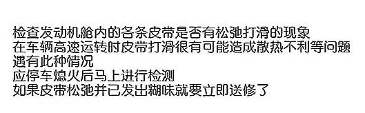

橡胶的糊味
造成原因:轮胎、皮带等橡胶件发生故障
橡胶烧糊的味道最容易分辨了
如果在车上闻到这类气味
亲们首先检查以下两个部位哦
检查哪儿1.0
检查哪儿2.0
but
切忌用冷水浇在刹车片上!!!
另外
一些橡胶软管温度过高后
也会散发出橡胶味
这个..
只能靠你萌的机智去判断
到底是哪儿的问题啦
