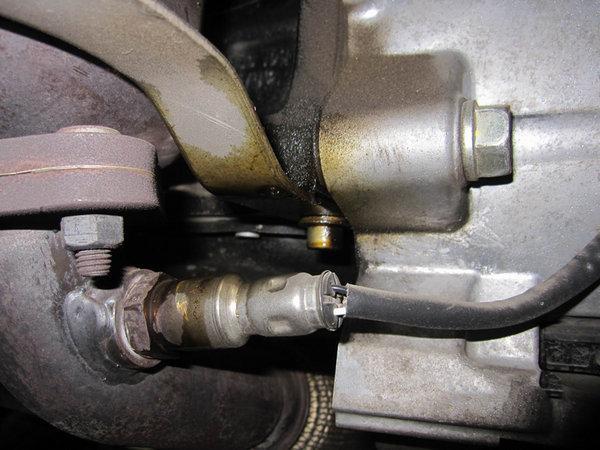

其实在汽车的使用过程中,经常会出现漏油故障,它将直接影响到汽车的技术性能,导致润滑油、燃油的浪费,消耗动力,影响车容整洁,造成环境污染等等。爱车三天两头就如此,实在是让人痛心疾首啊!到底哪些地方没注意呢?
(图1发动机可能漏油的部位)
1.产品结构设计存在问题
解决之法:及时使用衬垫防漏密封
2.各类螺母未按规矩拧紧
解决之法:应选择正规修理厂进行维修,不要贪图便宜选择路边店
3.橡胶老化导致油封失效
解决之法:定期检查更换磨损过限,老化变质、变形失效橡胶件
4.润滑油添加过多
解决之法:凡事过犹不及,合理添加油量,不要犯这种低级错误
5.动置部位安装不妥致甩油
解决之法:立即检查球笼和相关部件,用“空腔润滑法(即适量润滑油)”,疏通通气孔
