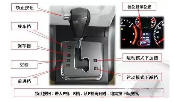

P——Parking,泊车档。当你停车不用时,档位在此,此时车轮处于机械抱死状态,可以防止溜动。
R——Reverse gear,倒车档。倒车时用。
N——None,空档。暂时停车时(如红灯),用此档位。注意,此档位表示空档,为防止车辆在斜坡上溜动,一定要踩着刹车。
D——前进档,也称驱动档。不用多说,就是前进时,用此档位。
2——低速档,在上很大的斜坡时,或者在比较倾斜的坡度上启动时,可以用此档起步前进。原理,把档位挂在这里,可以限制汽车的档位自动的只在低档位(相当于手动档汽车的一档和二档)上切换,以保证汽车获得最大前进动力。
L——Low,低速档。在下山,或者下长距离的斜坡时,把档位挂在这里,可以限制汽车的档位自动的只在最低档(相当于手动档汽车的一档)上,可以使得汽车在下坡时使用发动机动力进行制动,驾驶员不必要长时间踩刹车导致刹车片过热而发生危险。
自动档车档位使用注意事项
1)只有在P、N两档时才可以发动车辆,从P档摘出排挡杆必需踩住刹车。N档启动的使用是当你车辆发动后就直接向前行驶时,你可以先接通电源(不打着发动机),踩住刹车把档位拉到N,再点火,之后挂入D档直接前行,这样可以避免在P档打火后,需要经过R档,使变速箱经过一次反向冲击!另外的作用就是在行驶中突然熄火时,可以在保证安全的情况下迅速将档位推至N档打火再启动发动机。
2)一般档位在N、D、3间切换时不用按换档按钮,从3往下的限制档上挂必需按换档钮,从低档往高档挂不用按换档钮。
3)行驶中切不可挂入N档滑行,因为自动变速箱内需要润滑,当行驶中把档位放在N上面时油泵是无法正常地供油进行润滑的,会使变速箱内部件温度升高,造成彻底损坏!另外高速是空档滑行也是非常危险的,而且并不省油!低速时滑至停止可以提前挂入N档,倒没有什么影响。
4)自动档车在行驶中切不可推入P档。在行驶方向变动时,D档与R档切换一定要等车辆停稳后再做操作。
5)行驶结束停车时:车进入停车位臵后,踩住刹车――排挡杆拉到N档――拉起手刹――松开脚刹然后熄火―――排挡杆推入P档―――拔钥匙!(此处有待商榷)
6)临时停车(如等红灯)时, N或者D都没有错,根据自己习惯即可,如果停车在半分钟以上你就挂入N拉手刹吧。
