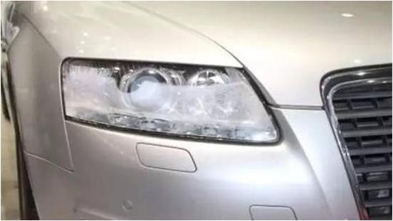

1、大灯内有水汽如何解决?
这段时间,发现汽车的大灯内有水汽,应如何处理大灯里的水汽?
首先要查看一下车辆大灯在打开的情况下,雾气是否能够消失,要是能够消失就没有问题。要是不能够消失,检查一下大灯的密封和灯泡的安装情况。要是都没有问题,但里面还有水汽就只能更换大灯总成。

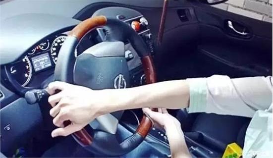

2、方向盘在行驶时打不动是什么原因?
近期在开车时,发现汽车的方向盘有时候会出现打不动的状况出现,请问这种原因如何处理?
一般汽车的转向助力泵在车头的右前大灯下面,紧挨着发动机的下护板,它的工作环境相当的恶劣,车辆遇颠簸路面时会对它产生很大的振动,有可能造成插接器的松动,建议开去专修店检查转向助力泵的供电线和搭铁线是否出现松动。

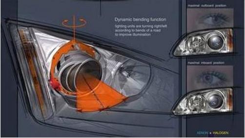

随动转向前大灯频出错是怎么回事?
3、在开车的时候,总是会发现汽车的随动转向前大灯频频出错的现象,请问这种现象是怎么回事?
出现这种情况,有可能是传感器坏了,建议开去专修店去检查并更换。通常,汽车上安装的普通大灯具有固定的照射范围,当夜间汽车在弯道上转弯时,由于无法调节照明角度,常常会在弯道内侧出现“盲区”,极大地威胁了驾驶员夜间的安全驾车。而随动转向大灯能够根据行车速度、转向角度等自动调节大灯的偏转,以便能够提前照亮“未到达”的区域,提供全方位的安全照明,以确保驾驶员在任何时刻都拥有最佳的可见度。

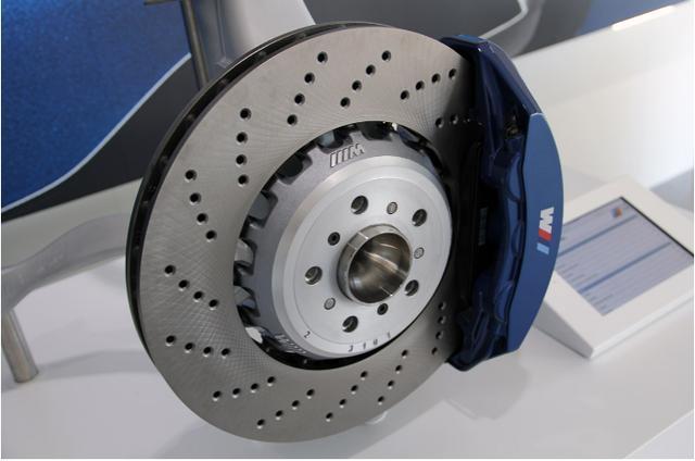

4、踩刹车时后轮发出异响声是什么原因?
汽车在行驶的过程中,如果踩刹车时,后轮会发出崩崩的声音,去检查又说是刹车皮的问题,换了以前还是出现这样的问题,请问这是什么原因?
出现这样的问题,有可能是后轮制动鼓磨损严重导致的,如果观察制动鼓存在异常磨损,建议更换后再试车观察。
5、车辆的转向盘总是不正,一会向左,一会向右,飘忽不定是怎么回事?
这是由于固定在转向机凹槽中的橡胶限位块已完全损坏导致。将新限位块装复后,故障完全消失。

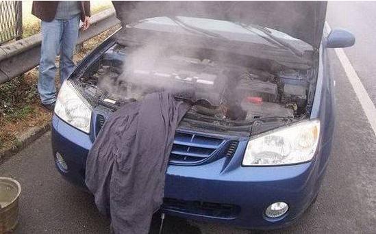

6、运行中发动机温度突然过高是什么原因?
如果汽车在运行过程中,冷却液温度表指示很快到达100℃的位置,或在冷车发动时,发动机冷却液温度迅速升高至沸腾,在补足冷却液后转为正常,但发动机功率明显下降,说明发动机机械系统出现故障。导致这类故障的原因大多是:冷却系严重漏水;隔绝水套与气缸的气缸垫被冲坏;节温器主阀门脱落;风扇传动带松脱或断裂;水泵轴与叶轮松脱;风扇离合器工作不良。
