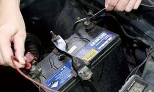

③电池失水时应及时补充纯水,防止极板露出液面而氧化和降低利用率。切勿补充电解液;电池在使用过程中应调整好充电电器的电压(13.8-14.4V)防止过充电。

我们通常所说的“免维护电池”,并非真正的“免维护”,而是说这种电池在通常状况下不需要拿出来充电。有些轿车上的免维护蓄电池还装有温度补偿型比重计,可以指示蓄电池的存放电状态和电解液液位的高度。当比重计的指示眼呈绿色时,表明充电已足,蓄电池正常;当指示眼绿点很少或为黑色,表明碱性电池需要充电;当指示眼显示淡黄色,表明蓄电池内部有故障,就需要修理或进行更换。蓄电池的充电出现下列情况之一时应进行充电:电解液比重降至1.2以下;冬季放电超过25%;夏季放电超过50%;灯光暗淡;启动无力。
无论哪种蓄电池,长久不用它都会慢慢自行放电,直至报废。因此,每隔一定时间就应启动一次汽车,给蓄电池充电。另一个办法就是将蓄电池上的两个电极拔下来,需注意的是从电极柱上拔下正、负两根电极线,要先拔下负极线,或卸下负极和汽车底盘的连接。然后再拔去带有正极标志(+)的另一端,蓄电池有一定的使用寿命,到一定的时期就要更换。在更换时同样要遵循上述次序,不过在把电极线接上去时,次序则恰恰相反,先接正极,然后再接负极。
