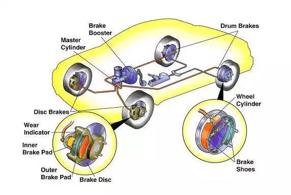

首先,如今汽车的行车制动系统(脚刹)都是多回路的,至少也是双回路,如果一条刹车管发生漏油导致该回路的刹车失效,其他回流的刹车还可以正常工作。例如,车子的两个前轮用一个液压(刹车)回路,两个后轮用一个液压(刹车)回路,如果前轮的回路漏油,只是前轮没有刹车,而后轮还是会有刹车的。

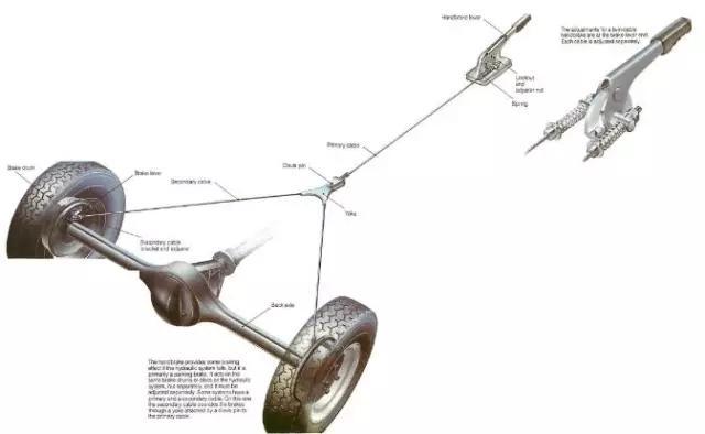

其次,即便制动总泵失效或者两个回路都失效导致脚刹完全失灵,我们还可以用手刹(驻车制动)将车子缓慢停下。在设计汽车时,手刹作为驻车制动的同时还兼具应急制动功能,因此手刹跟脚刹都是相互独立的。不管是机械手刹还是电子手刹,都不依赖液压系统,也就是说,即便刹车系统一滴刹车油都没有,手刹还是可以正常工作的。
机械手刹
电子手刹
不过,不管脚刹还是手刹,都是需要通过制动器(刹车盘、刹车片)实现制动的,万一制动器失效了,还真可能出现刹车全部失灵的情况。虽然这个概率很小,但作为司机了解一下处置方法还是有必要的。

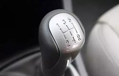

︱能直接挂1挡吗?
一般是不能的。
开手动挡的朋友都有这样的经历,当车子车速较高时,挂1挡是很困难的。原因就是1挡的主动部分(跟发动机相连)于从动部分(跟驱动轮相连)的转速差太大,而一挡通常也没有同步器,因此车速较高时要挂进去是非常困难的。
不好理解?想象一下手插电风扇(高速旋转的电风扇)的场景。

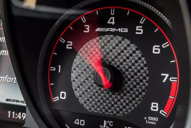

一般降挡减速也是需要根据车速来选择挡位的,如果时速120km/h,挂上二挡(二挡一般都有同步器,死磕应该能挂上),松离合后发动机转速会突然飙升到极限,发动机或者传动系统有可能会报废!因此,如果前方还有足够的制动距离,最好是逐级降挡,最多跳一个挡。
︱能直接挂倒挡吗?
“不能!”
“高速时一挡都不能直接挂,还想让砖叔演示挂倒挡?你安的什么心啊!”
跟1挡类似,倒挡也是没有同步器的,一般情况下,只要车子没停下来,挂倒挡都是比较困难的,何况是高速时!即便你鬼斧神工挂上了,也会出现上面说到的挂1挡的情况。因此,劝有这想法的朋友还是死了这心,抓紧降挡减速吧!
