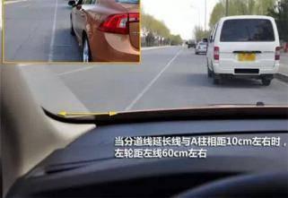

2、如何判断左轮距线60cm?
当然在日常驾驶中,轧线行驶肯定是不够安全的,因此尽量保持车道中央行驶是最好的办法。目前城市中的车道宽度在3米左右,所以行车时左右预留60cm左右就比较合适。驾驶员合适坐姿平视前方,地面分道线与车辆左前角重合,并且延伸线与前挡风左下角距离10cm左右,此时车辆距左侧车道线大约60cm左右。

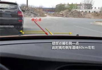

当我们视线通过右雨刮器和目标相交时轮胎会从该目标上压过,看雨刮辨定车轮方位 车头1/3处看路边,即路边在车头右起的1/3处,在我们车前的挡风玻璃上不就有两个雨刮器放置着吗?其中左边的雨刮器安置点就是左边车轮的位置,而右边的雨刮器安置点大体就是从驾驶室判断前方车右轮将要通过的位置。
说简单一点就是,当驾驶员以合适坐姿平视前方时,能看到右车道延伸线与挡风玻璃左侧相距大约30cm左右时,此时右车轮就基本压线了。
如何判断右轮距线60cm?
判断右侧车轮距右侧车道线60cm的问题其实并没有统一的标准,并且不同车辆的参照物也有所不同,只要保证路面白线在机器盖中央偏右一些位置就没有问题。

这才是最重要的。按照目前大多数城市中的道路宽度(3米左右)来看,行车时左右预留60cm左右比较合适
所以,当驾驶员以合适坐姿平视前方时,能看到左车道延伸线与挡风玻璃左侧相距大约10cm左右时,此时左车轮就距左车道线60cm左右。一般来说,要保持汽车在车道中央安全行驶,我们判断一边即可,毕竟一条车道左右两边都是有划线的。

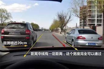

如何判断宽度能否通过?
还有一个问题,因为对车轮位置把握不准,很多时候都不确定两车之间的宽度是否足够通过呢!这也是不少新手会遇到的烦恼
此时,驾驶员应当对路面宽度有一个大概的判断,路面狭窄情况下应当放慢车速。而由于驾驶员位于车辆左侧,因此左侧距离把握肯定比右侧从容,所以车辆可以适当贴左。
其实判断的方法也很简单,当驾驶员以合适坐姿平视前方时,能看到左侧延伸线(或左侧障碍物)与挡风玻璃左侧相距大约20cm的同时,右侧延伸线(或右侧障碍物)与车辆中线还有距离时,这个宽度就足够通过了。
