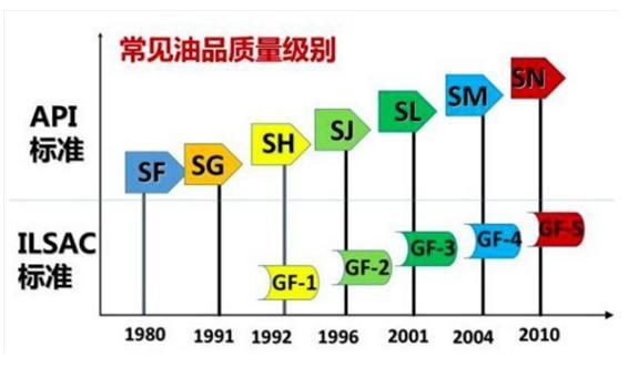

级别
“S”开头系列代表汽油发动机用油,规格有:SA、SB、SC、SD、SE、SF、SG、SH、SJ、SL。“C”开头系列代表柴油发动机用油,规格有:CA、CB、CC、CD、CE、CF、CF-2、CF-4、CG-4、CH-4、CI-4。当“S”和“C”两个字母同时存在,则表示此机油为汽/柴通用型。
从“SA”一直到“SL”,每递增一个字母,机油的性能都会优于前一种,机油中会有更多用来保护发动机的添加剂。字母越靠后,质量等级越高,国际品牌中机油级别多是SF级别以上的。
上图表示级别

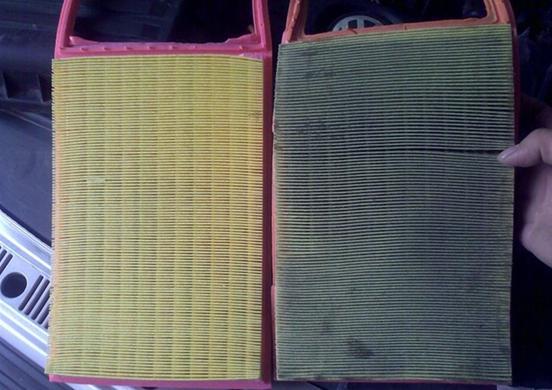

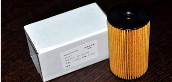

保养的项目除了机油还包括机油滤芯和空气滤芯。根据每辆车的设计不同,机油滤芯形状也不太一样,在选择时尽量选择质量好一些的。
上图是空气滤芯新旧对比。
