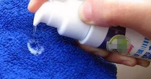

方法一:喷涂防雾剂等预防法
将少许除雾剂喷于汽车玻璃窗上,再擦拭干净,即可除去玻璃窗上的污垢、斑痕。在擦亮玻璃的同时,在玻璃上形成一薄层透明的保护膜,它可以有效地防止水汽在玻璃上的凝结而形成的雾层,特别适用于寒冷的冬天。可以替代防雾剂还有洗洁精,肥皂水、甘油、酒精或盐水等待晾干后再用麂皮或柔软的干布擦净多余纤维,它能在几天之内保证车玻璃不会蒙上雾气。

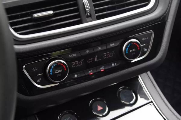

方法二:空调制冷法

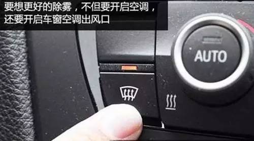

利用空调制冷除湿功能,降低空 气湿度的方法去除雾汽。当夏天特别是多人进入车内以后,没有及时开空调,人呼出的气体湿度较大,很快前风挡就会结雾了。这时可打开空调向前风挡吹冷风,利用空调除湿功能,稍许即可除去前风挡上的雾汽。

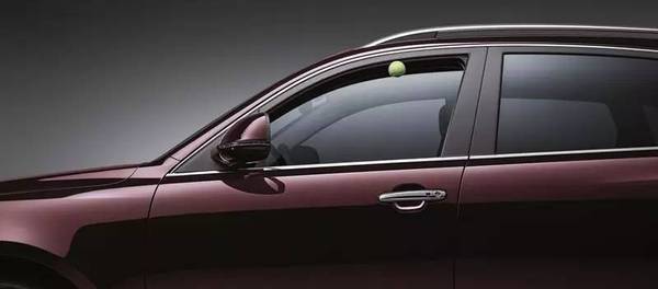

但是如果湿气过大,利用空调效果不明显时,可稍微打开一点车窗,使之快速降低驾驶室内的湿度。当然也可以和 空调相配合使用,效果会更快些。
方法三:空调暖风法
利用降低温度差的方法去除结雾。冬季利用暖风往玻璃上吹热风,快速把前玻璃温度提高,降低车窗玻璃内外表面的温差,可及时防止前风挡玻璃的雾汽过重,但有一点说明,后面和侧面的玻璃温度升得慢,因此需要较长时间才能去除全部的雾。
方法四:洗涤剂类防雾法
“防雾剂”自己也可以勾兑哦。方法在这里:洗涤灵和水的比例在1:10左右,然后用脱脂棉或干净柔软的布蘸着它涂抹于前后风挡玻璃内侧上即可。
待晾干后再用麂皮等擦掉留在玻璃内侧残留的水印。这是个不错的方法,原理和喷专用的防雾剂基本一样(效果可能稍差),不过不花钱不用操作空调还能保持一段时间,是个简单经济的方法。
注意:无论是自动还是手动空调,空调打开,有利于除湿;空调温度控制不要处于最冷位置,否则长时间除霜风挡玻璃外侧容易起雾。
