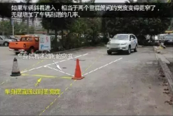

一、斜着车身进入相当于窄道变得更窄
其实道理很简单,两个雪糕筒间的宽度可以看做是一个直角三角形的斜边。如果斜着进入的话,车辆可通过的宽度由直角三角形的斜边变成了直角边,明显车辆可通过的宽度就缩小了。

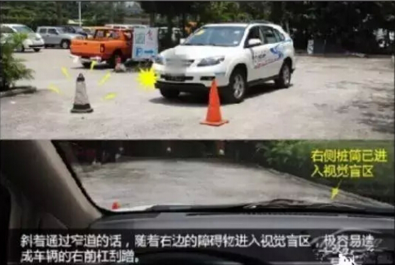

而且随着车辆靠近时,右前方的雪糕筒也就进入了视觉盲区。而这个时候我们容易只通过观察左边的雪糕筒位置来判断车辆是否能通过,但往往容易发生刮蹭,因为车子斜着进入的话,就算你看到左轮有足够的位置通过,也不能保障右轮也能通过,因为雪糕筒之间的宽度变窄了。

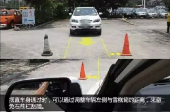

二、尽量摆直车身后再通过
在通过窄道前,应保持慢速前进,不断调整车辆位置,尽量使得车身摆直。由于驾驶员位于车辆左侧,因此对于左侧障碍物的位置把握肯定比右侧从容,所以车辆可以适当的贴左前进。
当车辆逐渐靠近时,右边的雪糕筒是完全看不到的了,它相对于车辆的具体位置只能靠感觉了,这对于新手来说是很有难度的。但是,左边石墩的位置还是比较容易判断的,实在不行的话,伸个头出来看一下,肯定错不了。那么这时只需要控制好车辆左前轮和左边雪糕筒的位置,就可以顺利通过了。

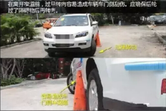

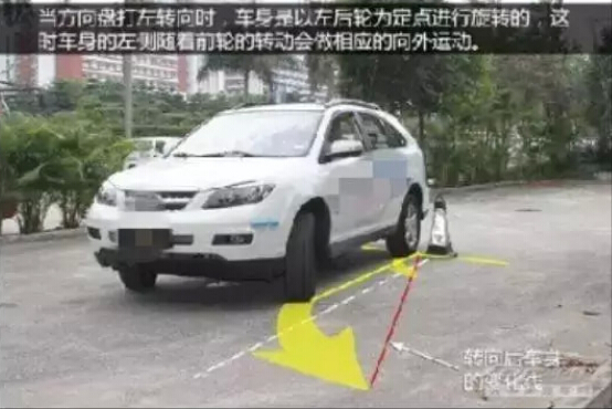

车辆转弯出窄道前应确保后轮已过障碍物
车头进入窄道后,如果不需要转弯的话,保持原方向径直通过就可以了。但如果我们出窄道时需要转向的话,对车的位置拿捏不准也很容易发生刮蹭,不少新手往往很容易在这个时候“中招”。为什么容易在转弯的地方中招呢?主要有以下两个原因:
一、不清楚转向时车身位置的变化原理
当方向盘打左转向时,车身是以左后轮为定点进行旋转的,这时车身的左侧随着前轮的转动会相应的向外运动。这时如果后轮还没有通过石墩的话,车辆的左后门位置就会碰到石墩了。同样的,当方向盘打右转向时,车身则以右后轮为定点进行旋转的。
很多新手在通过窄道需要转弯时,觉得控制转向的是前轮,只要前轮过了障碍物就可以打方向盘转弯了,殊不知这种操作方法很容易在通过窄道时发生刮蹭。因此,在通过一些窄门、隔离墩时,要确保后轮通过了再进行转向操作。

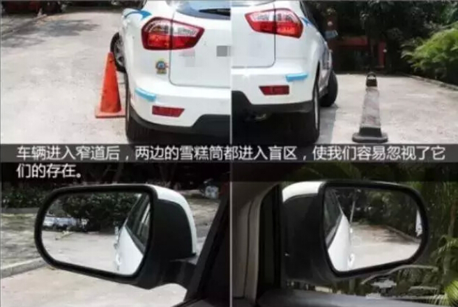

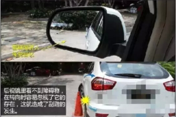

二、后视镜看不到障碍物的位置
在停车场、小区、花园等的进出路口处的隔离墩、水泥墩,通常都是比较矮小的,当我们车辆靠近时,在后视镜里是很难观察得到两边的水泥墩的存在的。这也使我们再转向时容易忽视他们的存在,从而刮伤爱车。
所以我们在通过这些窄道时,先弄清楚那些水泥墩的位置了,再打方向盘转向,不然就很容易给爱车造成不必要的伤害。
