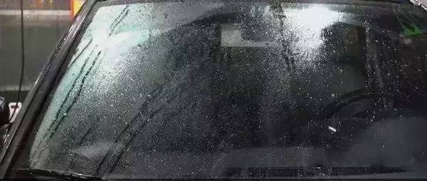

外面的小雨淅淅沥沥的下着,早上出门,打开雨刮器,突然发现不刮还好,一刮玻璃前更模糊,雨刮片该换了。小小的雨刮片经常被我们忽视对它的保养和检查,心里想着既然我遇到了这样的情况,我也应该提醒平台的粉丝该如何解决雨刮器刮不干净的问题。曾经有朋友给我在车前挡风玻璃上试用了他在某宝上购买的“雨敌”,不知道大家用过没有,我用了之后的感受是不如不用,因为你很难将“雨敌”涂抹均匀,玻璃上会出现大片的类似油膜的地方,反而刮不干净,还伤雨刮片,用了3个月的时间才渐渐把它去除,如果你想买,建议你放弃此想法。
不少朋友在雨天使用雨刮器的时候,经常会遇到雨刮器刮不干净的情况。雨刮器刮不干净,势必影响行车安全。那该怎么办?

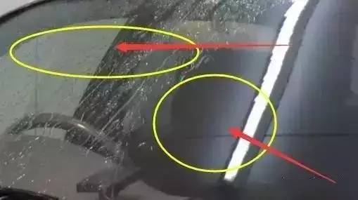

玻璃出现油膜
如果你的车玻璃上,存在一层油膜,这层油膜来自于行驶在路上的汽车尾气排放,即使你把雨刮器刮破也是没有半天效果的。雨刮器没效果,要么是雨刮器的问题,要么问题就在挡风玻璃上。
在挡风玻璃上泼点水,有没有油膜情况,一眼就分辨出来了。如果要清洗油油膜的挡风玻璃,用威猛先生,油葫芦之类的厨房除油用品就能很好去除。

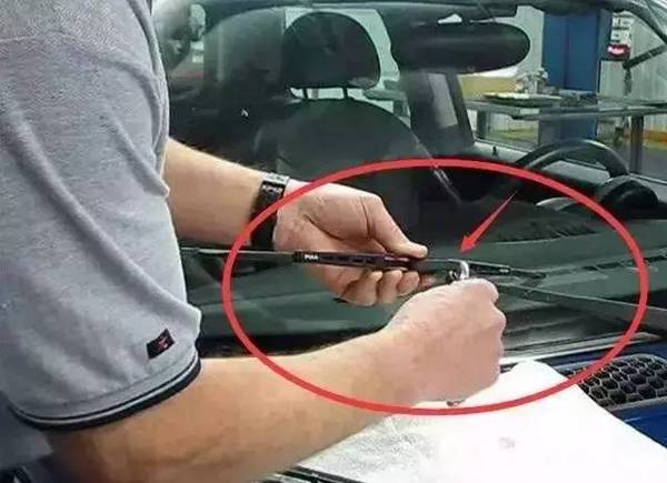

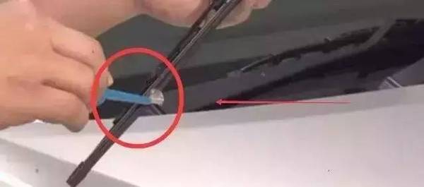

检查雨刷是否硬化
雨刮片长期暴晒,风吹雨淋,橡胶条难免出现老化情况。刮不干净的时候,或许就是橡胶条老化了,也有可能是雨刮器上面有污物,检查一下,清除污物就好。

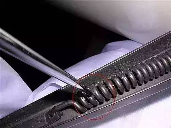

雨刷杆角度问题
雨刮器如果完好没事,却刮不干净,那就有可能是雨刮器角度的原因,将雨刮器调试下就可以了,弹簧太紧可以放松弹簧间的距离。
