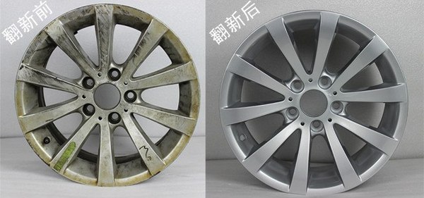

汽车轮毂发黄解决方法
汽车轮毂发黄不严重的情况下建议,使用牙膏刷洗轮毂,注意使用的刷子一定要是软毛刷,而且牙膏要使用不含氟的牙膏
注意事项
如果轮毂发黄严重的话建议去做轮毂翻新修复,如果不修复就会加快轮毂的腐蚀
