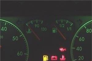

它相当于发动机燃烧室周围的水道,当发动机产生大量的热时,汽缸水套将发挥降温的作用在发动机中,水和油的管道泾渭分明、互不干涉,如果发现冷却液中有油,就说明水路和油路发生了穿孔现象,一旦出现这种情况,水温表的水温会急剧上升,这时一定要及时采取措施。

散热水箱从外观看状似蜂窝,做成这种形状是为了增加水箱的散热面积,以增强散热效果;冷却风扇有在正面安装的,也有在侧面安装的,汽车在高速行驶过程中,冷却风扇将外面的空气吸引进来,利用自然风,起到冷却的作用。冷却系和空调冷凝器共同的风扇是直流永磁电动机风扇,用装在散热器上的温度控制开关来控制,当散热器中冷却液温度下降至93℃-98℃时风扇停转。由于电动风扇的电源不受点火开关的控制,因此发动机熄火后,散热器中液温若高于88℃-93℃,电动风扇运转是不正常的。如果低于88℃时风扇仍转,则是不正常的;而温度高于98℃时,仍不转也是不正常的。当温度高于105℃时,温控开关高温部分接通,电源接通电动机便高速运转;当温度达到120℃时,冷却水温过高,报警指示灯闪亮,为风扇有故障或冷却液不足。如电动机风扇不转,先检查和更换熔断丝,或检修温控开关,必要时再查看电风扇有无损坏。

2、漏水,只要是流体,都有泄漏的可能,汽缸水套中的水一旦发生泄漏,水温表的水温就会急剧上升,出现这种情况,您一定要及时采取必要的措施。一般情况下,各位车主应遵循这样一个原则,车辆每行驶1000千米,就应查看一下发动机的工作情况。另外,汽车刚停车时,不可立即打开水箱盖,以免出现烫伤的情况。
