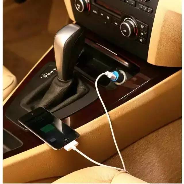

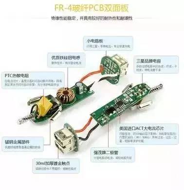

原理:将汽车点烟器插座的12V电压转换成5V的USB电压并通过充电线给电子产品充电。一般来讲车载充电器是将12V(轿车12V, 卡车24V)的直流电转换成5—20V的直流电供车载移动设备充电,其特点为功耗小,简单方便,价格便宜。

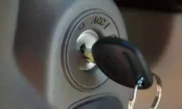

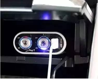

⑤车辆熄火后应该将车载充电器拔下放置。尽管80%的车辆都是车辆拔掉钥匙后点烟器停止供电,但也有一部分汽车的点烟器是持续供电。

选择带有过载保护功能的产品
USB规范对电流过载保护的要求是不得超过5A。车载充电器之所以需要过载保护是因为当输出电流过大且超过本身正常输出值,充电器元件寿命就会缩短或者因为温度过高导致损坏甚至燃烧。所以用在车内的车载充电器一定要具备过载保护措施。
选择输出电流1A以上的产品
市面上的车载充电器的输入电压基本都是12V—24V,输出电压为5V,而输出电流则在1A~4A左右。但是部分“三无”或者“山寨”产品则普遍出现充电电流虚标现象。
