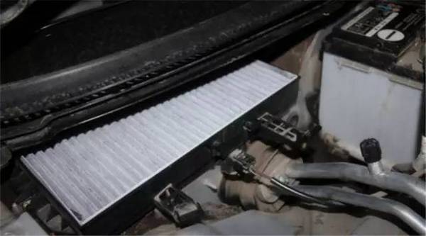

清洗水箱冷凝网
彻底除去车内的细菌和异味,更换车内的空调滤新器,增加空调的凉度,提高乘车的舒适性。

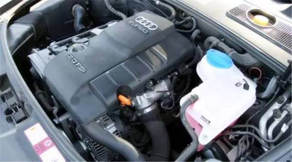

检查发动机机舱的油、水、电
发动机机舱中的油包括刹车油、助力泵油、变速箱油等;同时,也应该检查水箱水、雨刮水、防冻液等水类,以防变质。

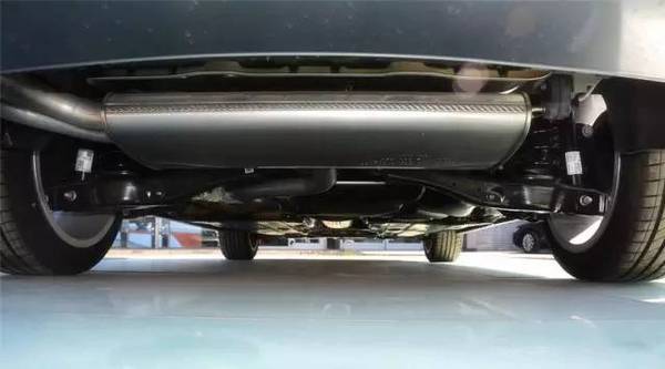

底盘除锈和轮胎检查
秋季汽车底盘的保养着重在除锈以及轮胎检查这两方面。底盘的金属材料在经过了暴晒和接触雨水以后,容易出现生锈的现象,影响行车安全。

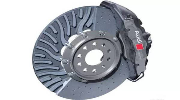

刹车系统保养
要经常检查制动有无变弱、跑偏,制动踏板的蹬踏力度是否有变化,必要时清理整个制动系统的管路部分。

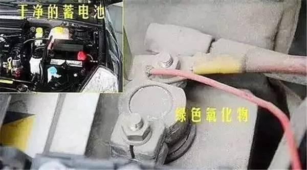

蓄电池保养
如果在汽车蓄电池的电极接线处发现有绿色氧化物,一定要用开水冲掉,这些绿色氧化物会引起发电机电量不足,使电瓶处于亏电状态,严重时还会引起电瓶报废,或者打不着车。
