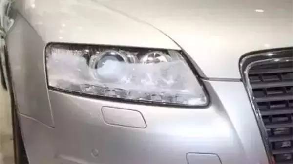

下暴雨、融雪之后,你有时或许会发现,你的爱车上的大灯,或者是尾灯,里面竟然会有一层雾气。有时情况很夸张,里面的水量养条小鱼都可以!
这究竟怎么回事?

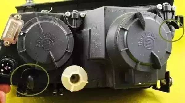

我们知道大灯和尾灯都做了防水设计,不过它并不是完全密封的。在灯的后面,还专门设计一个通气管或者是通气孔,用来为车灯散热。因为传卤素和氙气灯,发亮后都会产生大量的热量,如果不能通气,灯里面的空气会受热膨胀,甚至有可能会爆裂。
既然灯是通气的,那么空气中的水汽就可以跟空气一起进入车灯内,遇冷凝结后,水雾就这样留在车灯内了。其实,这也是一种很正常的自然现象,对车灯的寿命影响非常小。

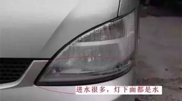

不过灯内积水的情况就得注意了!这就说明车灯的密封性有问题,不及时处理的话,除了影响车灯的亮度,还可能会造成车灯短路。

如果车灯仅仅是起雾,处理起来其实很简单,实际上过一段时间它也会自然蒸发。如果你觉得这种方法来得比较慢,可以将大灯的远近光都打开,靠车灯产生的热量烘干水雾。
还是觉得不够快,也可以考虑这种方法,那就是家里常用的电吹风!只要往通气孔吹风,同样可以加快消散速度。不过,这种方法需要把车灯总成取下来,比较不方便。
如果是车灯积水,靠上面的方法是不可能处理的!这时候,就得将大灯总成取下来进行检查,看车灯有没有裂纹或者其他损坏,然后再检查一下灯罩的密封胶是不是有问题。
一般来说,出现积水的大部分是老车,因为密封胶时间久了会老化。当然,一些新车有时候也会出现这种情况,这或许会有质量问题,密封做得不够好。
但不管怎样,出现积水这种问题,先赶快拿去修最重要!
