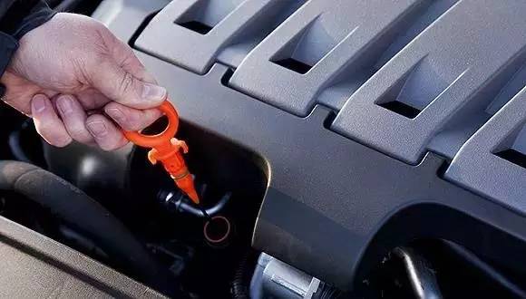

如何辨别是否烧机油?
最简单最准确的方法就是看机油标尺(或电子油尺),在两次保养的间期内,只要机油液面在最高点和最低点之间就正常。不同的车辆保养周期不同,一般来说,加满机油之后跑5000公里到10000公里不出现机油压力报警就正常。发动机带涡轮增压的车型在这个过程中机油消耗量可能会多些,但只要机油不低于最低液面就没问题。
