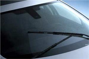

雨刮器的老化因素主要有哪些呢?一是橡胶会自然老化;二是落在玻璃上灰尘,沙子划伤雨刮片;三是雨刮片逐渐失去大部分的卷曲弹性,越来越刮不干净。因为它们将保持固定的卷曲状态,不能和玻璃很好地贴附。 当然雨刮器的老化是无法避免的,下面列出一些雨刮器的常规保养方法,能够在一定程度上延长雨刮器的使用寿命。
雨刮器老化的因素及如何保养雨刮器老化的因素及如何保养
一、每周一次定期清洗
根据雨刮片使用情况定期进行清洗,清除表面灰尘、沙粒等异物。雨刮片清洗,选用中碱性清洗剂即可,不可用汽油清洗和浸泡,否则雨刮片会变形、老化而影响其工作。
二、雨刮不能“干刮”
雨刮最主要的功能是用来清理雨水的,而如果玻璃上有其他污渍则不能随便使用,千万不能无水干刮:由于无水而增加摩擦阻力,会造成橡胶刮片和雨刮器电机的损坏。即使有雨,也一定要等到玻璃表面有足够的雨水再用雨刮,这里说的“足够”指的是阻挡驾驶员的视线。
三、使用第二档来回刮
雨刮器最好使用第二档,连续来回刮。有些车友喜欢小雨时使用间歇的模式来刮,其实开车上路,不仅仅是要防天上的雨,还要防前车溅起的泥水。碰上这种情况,间歇模式很容易把前窗刮成泥渍的花纹,严重影响视线。
四、雨刮不用要放松
雨刮器不用时,应始终保持在最低位置;且经常清理挡风玻璃下部,防止异物使雨刮片长期受压后变形。当下雪天或者车辆要长时间停放的时候,应该将雨刮片支起来,使它处于放松状态,这样可以防止夜间低温将雨刮片和玻璃粘连,也可以防止雨刮胶条变形。长期停放在露天的车辆,应将刮片取下放置在车内,同时将挂杆头部用软布包好以免损伤玻璃。
五、半年至一年要换一次
雨刮在几次刮刷完之后在任何区域都出现了较宽的水带,或者在部分区域出现了薄薄的水层,或者雨刮出现抖动而产生竖条纹,就说明雨刮片支架已经变形,不能很好地贴合前风挡,以致影响我们的主视野。这些情况下急需更换雨刮片,不能耽搁。因此建议您,雨刮片最好半年至一年就更换一次,即使是北方天气少雨,雨刮片本身的橡胶质地还是避免不了外界恶劣环境使其老化。
