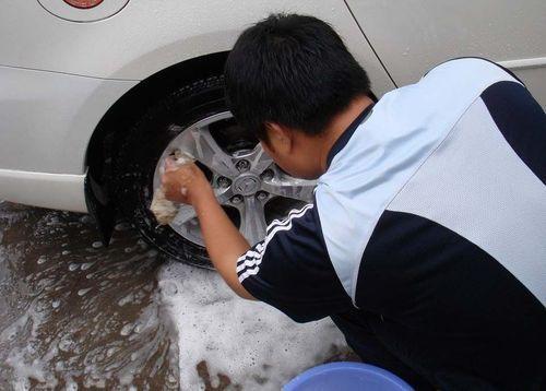

在洗轮胎之前,准备一个把手较长的刷子,以便能够深入地洗干净。在洗前轮的时候,若能左右转动方向盘,则可以更轻松地洗净所有地方。如果轮胎并不是太脏,倒是可以不用在花钱去买专用的清洁剂,用一般用的清洁剂洗就行了。除非真的有太多污垢,那可能就要花点小钱了。
另外,洗轮胎并不能只用刷子去洗,刷子当然是要用,但是不能用在镀铬的镜面处理过的轮圈,这样会留下很明显的伤痕。一般的原则是洗大的部分时用海绵,洗小地方就用刷子。例如:轮胎两侧就可以用刷子用力地刷。至于一些较不明显的地方,如油箱下侧、排气管等,由于不明显易被忽略,在清洗时可以用清洁剂配合刷子用力刷。
排气管用海绵就可以洗干净,不必动用到刷子。在车子的外观中,只要将这个部分(轮胎及膝部以下部位)清洗干净,就算其他部位有一些小污点,其实整部车看上去还是光纤亮丽。反之,可就不怎么样了。所以千万不要以为这部分不重要,其实这部分才是整部车清洗的重点。
最好要值得注意的是,清洗轮胎、轮毂、钢圈的工具,最好都不要与洗其他部分的工具合用。因为这部分很脏,在工具上很有可能会残留一些灰尘或是小沙子等东西。如果在洗车身其他部位时,可能会对车身造成伤害。若是非要一起使用工具,也至少要先做过适当的处理再进行,否则车身刮伤就得不偿失了。
