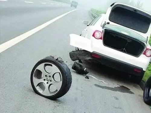

1.高速爆胎,如果是前轮爆胎,千万不能踩刹车,应该双手紧握方向盘,收油门打开双闪警示灯,待车速降至50KM/H以内再将车辆开到紧急停车带,减速过程中可以逐级减档,并反复轻踩刹车。

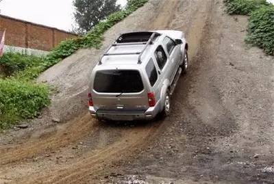

6.不进反退,既然上不去的话,就别挣扎了,果断挂入倒档,利用发动机控制车速,寻找停车时机。
