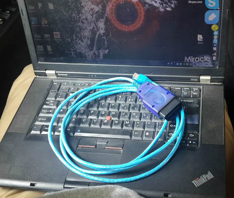

1根BMW刷隐藏专用线 , 一台笔记本电脑 (刷隐藏有两个软件,一个是E-sys工程师版,另外一个是一键刷隐藏软件 BMWAiCoder)

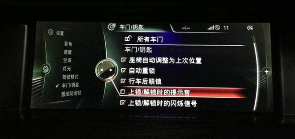

一、取消屏幕开机延时确认界面(每次开机IDRIVE会有个让你确认的对话框,修改这项可以屏蔽掉)。

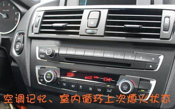

二、空调记忆为上次熄火状态,室内循环记忆为上次熄火前状态(不用开空调的季节更方便)
三、上锁解锁声音确认(防止无线干扰增加声音确认)

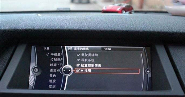

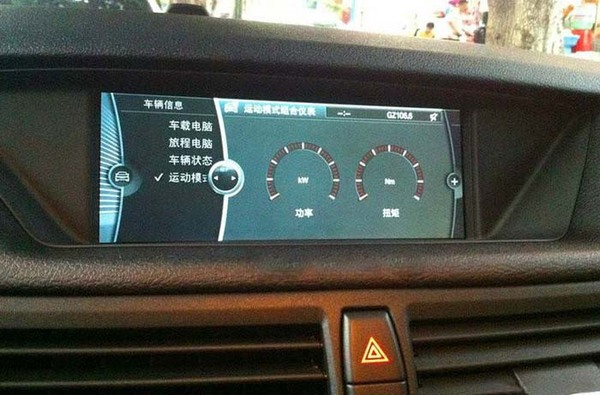

四、开通运动组仪表(显示发动机输出功率和扭矩表)

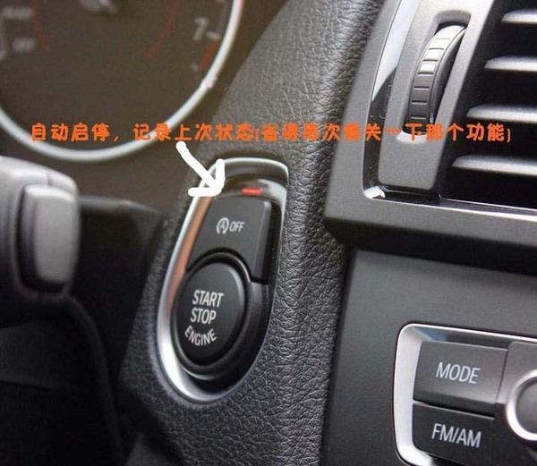

五、自动启停记忆上一次操作状态(省得每次上来就要关一下那个功能)

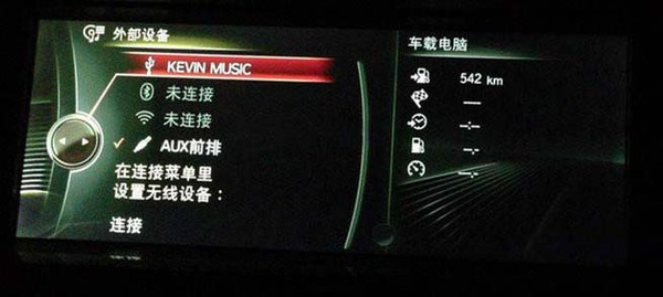

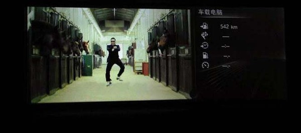

六、中央扶手箱带USB口的可以开启U盘视频播放功能(默认只能播放音乐,开通服务能播放视频)
七、玻璃升起过程不被开门终止,方便轻松下车不用等待

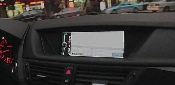

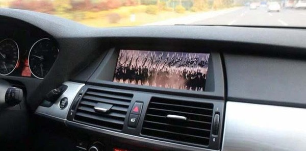

八、解除行车图像屏蔽,行车中可以操作导航菜单和看DVD(特别是在高速路突然想改变导航的目的地,这个就很实用了)
