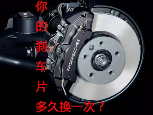

下面来给大家讲讲刹车片的
保养及方法,希望对您有帮助。
在汽车安全中,发挥最重要的作用就
是刹车系统。现实生活中因为刹车
失灵或者坏掉引起的事故数不胜数,
这就是因为没有注重刹车片的保养
造成的后果。刹车片是刹车系统最
重要的零部件,也是安全驾驶最
重要的保障。一定要及时重置刹车片。
那如何判断什么时候需要重新更换刹车片了呢?
刹车片更换时间:
刹车片和刹车盘的更换时间周期不是固定
的,这取决于车辆行驶路况、驾驶员踩制
动踏板的频率及力度。一般常规刹车片的
更换里程是每行驶2.5万-3万公里左右。
以下是一些特殊情况:
1、新手的刹车一般踩的多,消耗会大一些。
2、自动挡比手动档费刹车片,因为自动挡
的换档就是靠油门踏板和刹车踏板。
3、常开市区的车,刹车片的耗损会比常开
公路的车快。因为常开市区的车,经常要
走走停停,用刹车会多。走公路可能走好
几十公里才需要减速或停车,用刹车的机
会也相对少。
4、载重量大的车,刹车片损耗大。同样时
速情况下的减速刹车,重量大的车惯性大,
需要刹车片摩擦的力就大,因此磨损大。
由于每辆车的配置不同,使用状况也不一样,
普遍来说下档车子行驶超过3万公里就要重
新配置新的刹车片,如果是新手,踩刹
车更加用力,刹车的磨损较快,那么就要
提早配置新的刹车片。要依据你刹车片
的磨损来判断。切记不可大意。
手动档车子的刹车片比自动档车子的刹
车片磨损的厉害,磨损程度更高,所
以手动档车子更换周期要更短一些。
如果你的汽车大多数都行驶在人流量
较大,车子众多,交通拥挤的地方,
那么你的刹车片更换周期也要缩短,
因为堵车,开一下停一下,刹车次数
更多。
有的车上已经有刹车片的报警装置了,
它会提醒你的刹车片要重新更换了。
仔细观察你的车如果出现了“请检查
刹车片”这句话,一定不能忽视,要
及时更换,因为这说明你的刹车片已
经使用到极限了。
刹车片报警提示:
1、行车电脑提示:一般报警会出现一个红
色的字“请检查刹车片”。然后有个图标,
是一个圆圈,外面是几个虚线括号包围着的。
一般出来显示就表示接近极限了,需要立刻
更换。
2、刹车片自带报警片提示:有的老款车辆
刹车片没有连接行车电脑,而是在刹车片
上安装了一个报警的小铁片。当摩擦材料
被磨得快没了的时候,刹车盘磨到的就不
是刹车片,而是报警的小铁片了。这时车
辆会发出刺耳的金属之间摩擦的“唧唧”声,
那就是更换刹车片的信号了。
3、简单的日常自查方法:检查刹车片和刹
车盘是否薄了,可以使用小手电筒进行观察
检查,当检查发现刹车片的黑色摩擦材制快
磨损没了,当刹车盘表面已磨损到1毫米以
上的深度时,就必须进行更换了。
4、老手的车感:如果经验比较丰富的话,
当刹车片没有的时候你可能会感觉刹车比
较软。这个呢。是要靠您自己多年驾驶的
感觉了。
总结:
一般来说,在混合的开车情况下(一半公路、一半市区),前轮的刹车片应该可以用上6-7万公里。后轮的刹车片应该可以用超过10万公里。当然这个不是绝对,只是大概估个平均数。
前轮刹车片损耗比较快,是因为刹车时,车的重心都会往前倾,前面刹车要承受的力量要比后刹车大,比例大概为7:3. 所以,前刹车的碟跟片,一般都比后刹车的大。
有经验的老司机会定期和不定期的检查刹车片的使用情况,而不是死板的相信行驶旅程。老司机都这样做,广大车主们呢,会做吗?
