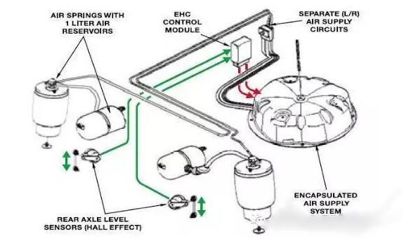

组成部分
宝马车身高度调节相关的部件有:EHC控制单元、供气装置(打气泵、输气管等)、空气压缩机、空气干燥器、阀体、EHC电磁阀、EHC排气阀、2个空气弹簧、2个高度传感器。
简述原理
宝马车身高度是由安装在后桥两侧的高度传感器来检测,EHC控制单元从2个高度传感器获知车身左侧和右侧的高度信息,然后会根据车速和路况等各种情况进行自动调节。

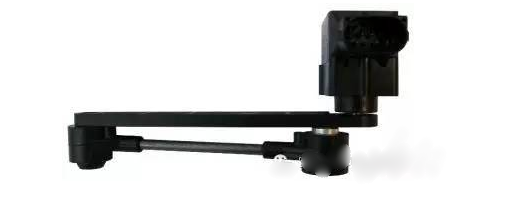

1、车身高度传感器故障
传感器损坏或者其线路问题导致感应不到车身高度,也就不能给EHC发送高度信息了,这也是比较常见的一个原因。
