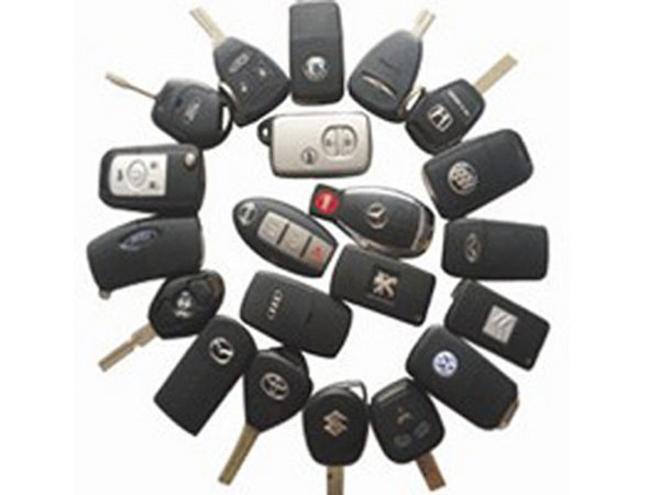

汽车遥控器在给人们带来方便的同时,有时也会出现一些小问题,下面是遥控器常见的一些问题和解决办法。
(1)遥控器没有反应
如果按键时遥控器指示灯不亮或者很暗,那么可能是遥控器电池电量不足;如果更换电池后,遥控器指示灯仍然不亮,则应检查电池正负极性是否装反以及电池与安装座是否接触良好;如果上面的检查没有问题,但是遥控器指示灯仍然不亮,则应检查按键是否损坏,如果按某些按键指示灯有反应,有的按键则没有反应,则很可能是按键损坏,或者是遥控器损坏。
(2)遥控器不能控制车门
首先应按照上面所讲确认遥控器是否有问题,如果遥控器没有问题,且这种情况是在更换完电池或防盗系统部件之后出现的,那么应该按照固定程序进行遥控器的匹配,也并不是所有的车型都需要进行匹配,不同的车型有不同的规定;如果有两个遥控器,则可以试验另一个遥控器是否有反应,如果另外一个遥控器有反应,则可能是这个遥控器的密码丢失,需要重新匹配;如果匹配完成遥控器仍然不能使用,则可能接收主机有问题或这个遥控器的发射天线有问题;如果遥控器主机被屏蔽或附近有很强的干扰源,则主机不能正确地接收到遥控器发出的电磁波,无法控制中控门锁动作。
(3)遥控器有效距离很近
如果这个问题是在遥控器使用了一段时间后出现的,则可能是电池电量不足;如果有时远有时近,则可能是周围环境的影响;如果遥控器主机被屏蔽或被干扰,也会出现这种问题,例如车辆粘贴的防爆膜对遥控器主机具有屏蔽作用,车内某些用电设备具有干扰的作用。
