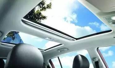

天窗现在是很多汽车的必备配件,它能够有效地使车内空气流通,增加新鲜空气进入,为车主带来健康、舒适的享受。如果平时不注意保养,天窗将是最容易出现问题的部位。因为天窗的使用频率很高,而且在汽车的最顶部,承受雨水的侵蚀、灰尘的影响和阳光的照 射,保养不好会出现关闭不严、漏水、滑道不畅等问题。其中有很多天窗发生的故障都是使用者的不正当操作造成的。
其中最为错误的一个做法就是:在颠簸路面,大开天窗。这样很容易会把天窗搞坏的!这是为什么呢?因为颠簸路面一般会伴随着风沙,车内脏了不说,天窗也是最不好维护的地方,也是最容易坏的零配件!在颠簸的路面频繁使用天窗,并且开的很大,会因为天窗和滑轨之间震动太大而引起相关部件变形甚至 使电机损坏。
