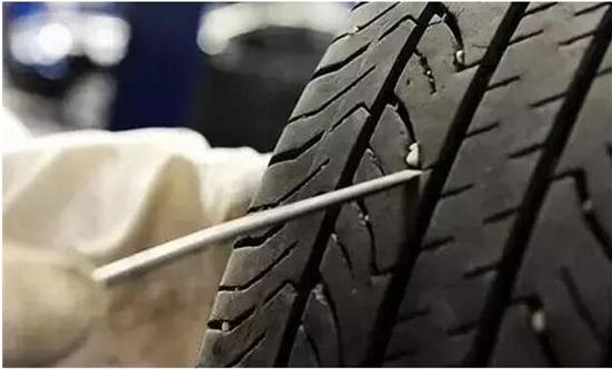

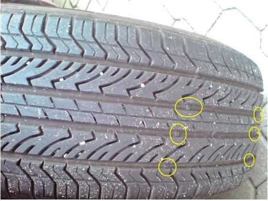

1、胎面损耗接近磨损标记
任何品牌的轮胎都会在胎面沟槽底部设置一个磨损标记。一般轿车轮胎的磨损标记高度为1.6毫米(这个高度也是法定的轮胎最小沟槽深度),载重轮胎上的磨损标记高度为2.4毫米。
有的车主认为只要轮胎没破,即使轮胎花纹快磨光了仍继续用,这样的旧轮胎其实是十分危险的:当遇上湿滑路面时,胎面花纹无{BANNED}下方的积水完全排出,很容易导致车辆失控。

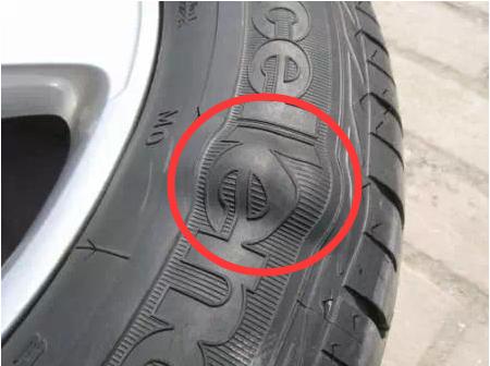

2、轮胎出现裂缝或鼓包等受损情况
在日常用车的过程中,轮胎或会被异物扎到,或不小心撞到马路牙子,这些都会导致轮胎受损。轮胎受损的情况包括胎面裂缝、胎面鼓包、胎面橡胶缺失、胎侧磨损严重、轮胎多次被异物扎到等。尤其是鼓包,轮胎随时都会有爆裂的危险。只要发现轮胎出现这些受损情况,车主就要尽早到专业的轮胎店检查爱车的轮胎,及时更换。

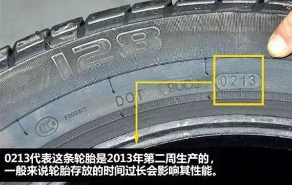

轮胎到期年限
即使车主平常开车如何的斯文、路况如何的好、对轮胎的保养如何到位,轮胎使用时间长了,也是会逐渐老化的。轮胎的使用年限通常在5年左右,超过这个年限,轮胎就会开始老化。轮胎老化的主要表现就是表面硬化,继而出现龟裂纹。老化的轮胎会失去应有的弹性,继续使用的话会导致胎面变形,存在爆胎风险。
所以,就算老化的轮胎看上去并没有严重的磨损,车主也要提高警惕。最可靠的做法就是到专业轮胎店检查轮胎状况,以确定是否更换新轮胎。
