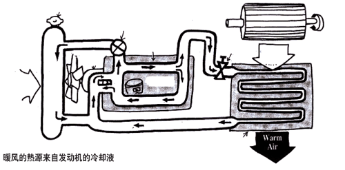

在现代轿车上,如果按照热源的种类进行划分,汽车暖风系统主要分为两种:一种是以发动机冷却液为热源(目前绝大多数车辆使用),另外一种是以燃料为热源(少数中高档轿车采用)。为了让大家了解汽车暖风系统究竟是怎么回事?下面我们就将目前应用广泛的以发动机冷却液为热源的主流汽车暖风系统为大家进行简要介绍。
汽车暖风原理:
当发动机冷却液温度较高时,冷却液流过暖风系统中的热交换器(一般称为暖风小水箱),将鼓风机送来的空气与发动机冷液进行热交换,空气加热后被鼓风机通过各出风口送入车内。这种系统装置简单而供热可靠,不另需燃料,只要发动机工作,便可产生热水。但也有其明显的缺点,即必须在发动机冷却液温度上升到大循环时才能供暖。
