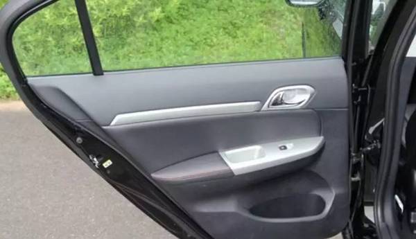

铰链经常润滑,车门开合自如
由于车门经常开关,有些“马大哈”乘客或驾驶人会大力开关门或把车门开得很大,久而久之车门铰链会发生磨损变形,出现车门闭合不紧的情况。平时要经常保持车门铰链润滑,降低磨损程度。开关车门时,要将车窗玻璃全闭或全开。窗玻璃半开状态下关车门受到的振动冲击大,车窗、车门都易受损;另外在关车门时先轻缓地拉开门20°—30°之间,再稍用力关上,这样能使车门铰链经久耐用,车门开合自如。

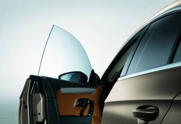

涂抹保护剂,防密封条老化
车门周边的橡胶密封条起到提高气密性的作用,如果发生老化破损,会造成车厢漏水、增大行驶中风噪声等麻烦。在保养时,因为密封条的缝隙间很容易堵塞沙尘,应经常用刷子清理沙尘,再涂覆一层高渗透性的保护剂,以防止密封条老化。密封条需要定期检查、保养、更换,在修补密封条、涂抹保护剂或洗车时时,最好把密封条拆下来。

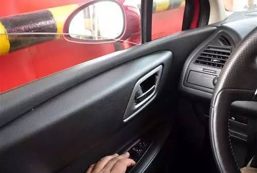

车窗升降机常见故障
车窗升降器的三种常见故障:一是玻璃振动异响,可能是玻璃升降器螺丝松动引起,解决方法是紧固升降器螺丝;二是玻璃升降器卡滞,多半是因为玻璃泥槽变形或损坏、升降器固定螺丝松动、导轨安装位置偏差或者玻璃升降器损坏,解决方法是清洗、更换玻璃泥槽或者松开玻璃安装螺丝,调整玻璃位置;三是所有玻璃升降器都无法工作,这种严重状况可能是组合开关搭铁线脱落、总电源线脱落、继电器接触不良、损坏或者锁定开关接触不良或未关闭,这时就需要检修电路了。
