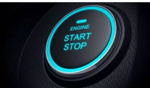

一键启动三步走:
(1)按一下启动键,ACC灯亮;
(2)再按下启动按钮,这时一键启动按钮成绿色状态,车辆进行自检;
(3)当车辆完成自检后,踩下刹车,再一次按下一键启动按钮,随后车辆启动。
行驶中需要关闭发动机时:
(1)按下发动机起动/停止按钮3秒以上,可以关闭发动机,电源转换到ACC状态。
(2)连续按动3次按钮,也是同样效果。
行驶中熄火,需要启动发动机:
如果熄火,您可以不踩刹车,挂入N档,再按下发动机起动/停止按钮来重新启动发动机。
注意:通过积水路段时车辆因浸水熄火,绝不要再次启动!

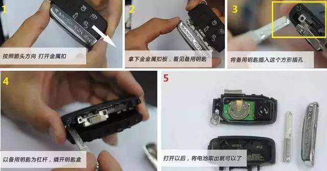

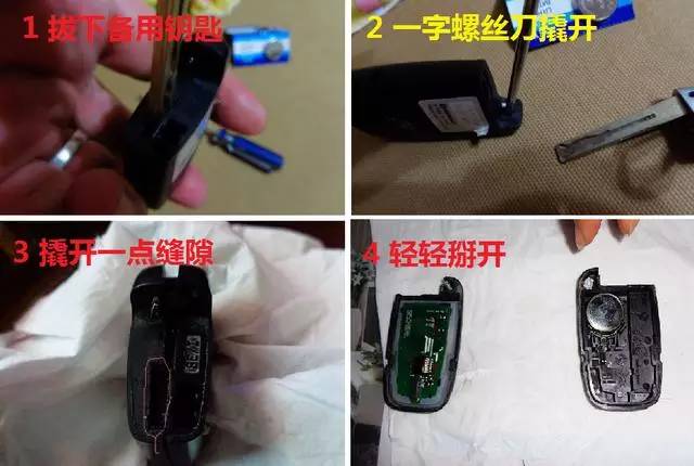

智能钥匙更换电池:

特殊情况下起动发动机:
如果制动灯保险丝熔断,无法启动发动机,此时可以在发动机起动/停止按钮在ACC状态下,按住发动机启动/停止按钮10秒起动发动机。 注:除制动灯保险丝熔断状态下,禁止按下发动机启动/停止按钮10秒以上的时间。

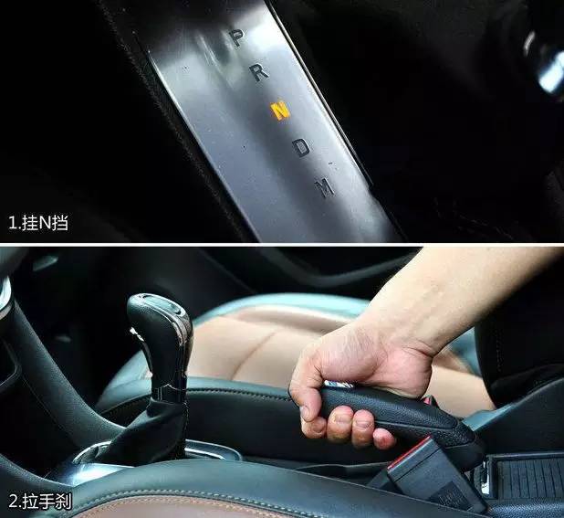

1. 长时间停车:挂N档+手刹
短暂等灯(1分钟以内):刹车+D档问题不大;
如果等的时间要比较长,建议挂N档+手刹。若长时间踩住制动踏板,会使得变速器油温升高,油液容易变质,尤其在空调系统工作时,发动机怠速较高的情况下更为不利。

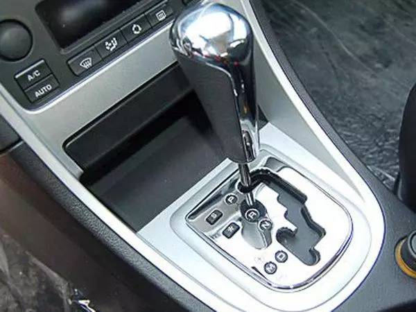

3. P档启动
这样最安全!
4. 松油门升档技巧
有些人认为只要D挡起步,一直加大油门就可以换到高速挡,其实这是不对滴!换挡操作应是“收油门提前升挡,踩油门提前降挡”。也就是:在D挡起步后,加速到40km/h,快松油门,能提高到一个挡位;再加速到75km/h,松油门又能提高一个挡位。
降档时按行车车速,稍踩油门,即回到低挡。但必须注意,油门不能踩到底。否则,会强行挂入低速挡,可能造成变速器损坏。

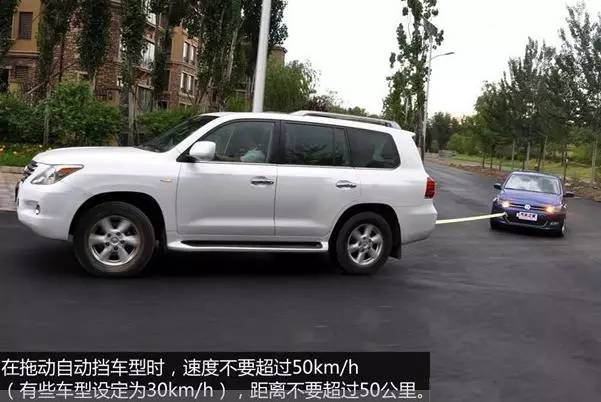

5. 拖车
如遇到汽车故障,需要其他车辆牵引时,行驶速度不要超过50公里/小时,牵引距离也最好不要超过50公里,否则很容易损坏变速箱。另外,切记不能倒车牵引,这样做会损坏变速箱内部的一些齿轮构造。
