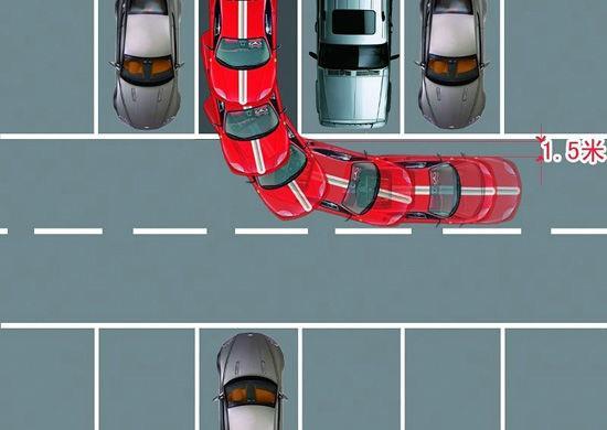

“并联式”泊车位

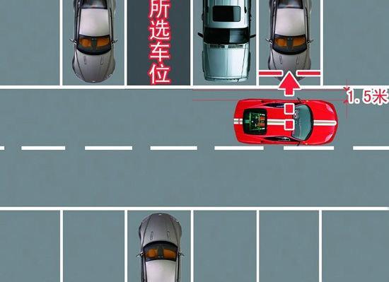

将车向前开两个泊车位的间隔,自个在车内所坐的方位恰好处于第二个泊车位的中心,与车位线坚持1.5m的间隔泊车;
车的方位停好后,往左打满,往后缓慢倒车,在承认车尾现已进入要停的车位,而且车头现已摆正时,马上回正车轮,持续倒车,平稳入位。掌握好车尾与后方的方位今后,泊车就功德圆满了。

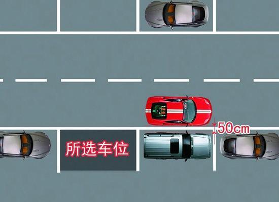

“串联式”泊车位
先将车停在前车左边50厘米的当地,然后往后倒车,这时能够批改两车间隔;

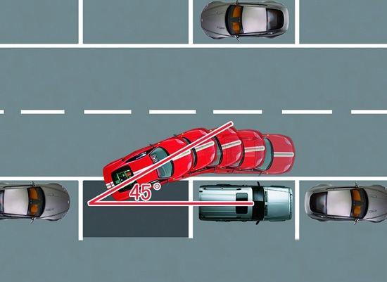

倒车进位时,自个所驾车辆的车外右后视镜与前车B柱(也即是装置驾驶席安全带的那根柱子)在一个水平面时,往右打满轮持续倒车,当车和前车成45度角时,往左打满方向盘,便能够顺畅将车辆停入车位了。假如进入车位后车辆方位稍有误差,可前后批改一下方位。

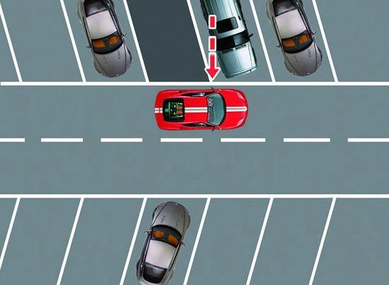

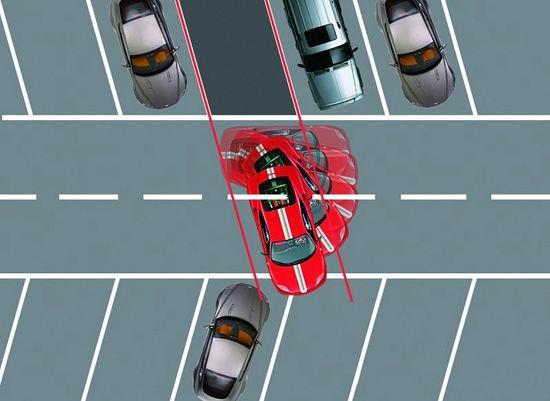

斜线泊车位

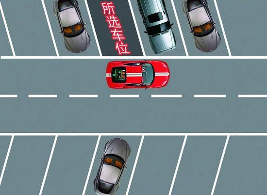

首要确定好自个所进的车位,以及方向;
当看到左后视镜对准泊车位的左边边线时,向右打满方向盘,持续前进.
当车身纵向与泊车位呈一条直线时泊车而且调查摆布两头,留意与两边车的间隔平等,不宜与某侧太近,影响上下车。回正车轮,缓慢倒车,倒车过程中可批改车间隔,平稳入位。
