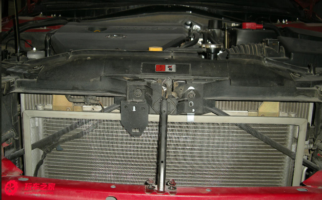

步骤四:用湿毛巾包水箱盖,徐徐地打开第一道开关(约1/4转),待水蒸气压力释放完毕后,再完全打开水箱盖,检查水箱内的水量与水质,以及风扇皮带是否有异常。若水量不足,则应慢慢地加水到最高标线附近。

一般来说,行驶两万公里或一年时间就应更换防冻液;没有防冻液时,千万不要添加自来水。发动机水箱生锈、结垢是最常见的问题。锈迹和水垢会限制防冻液在冷却系统中的流动,降低散热作用,导致发动机过热,甚至造成发动机损坏。防冻液氧化还会形成酸性物质,腐蚀水箱的金属部件,造成水箱破损、渗漏。解决水箱故障的办法主要在平日的例行检查,应该经常察看水箱是否有漏水或锈蚀现象,要按时清洗,更换或添加防冻液,以提高沸点,延长使用寿命。一般来说,行驶两万公里或一年时间就应更换防冻液。这样可以起到提高沸点,防止产生水垢、锈蚀及提升散热效果,使水泵产生润滑作用,避免与消除气泡引起瞬间高温所造成的发动机伤害。
