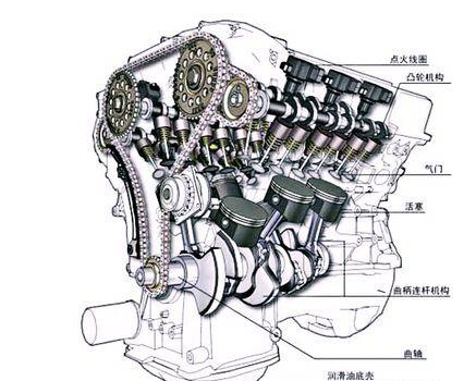

1、车辆隔夜停放,发动机内的机油回流到油底壳内,发动机上部分处于没有机油的状态,大约要在发动机启动30S左右,才会因机油泵的运转将机油运送到引擎需要润滑的活塞,连杆以及曲轴等部件,形成油膜。
2、发动机刚刚启动,无法立即达到正常的工作温度(90℃--110℃),同时也就无法有效的将汽油进行雾化,液态的汽油不易燃烧,使得引擎无法正常工作,而没有雾化的汽油又回流到机油箱内造成机油变质;低温状态下的机油黏度增加,附着力和流动性相对应下降,发动机运动阻力加大,强行加速会使得发动机负荷大大增加,造成伤害。一具冷引擎工作运转达到正常温度需要7至10分钟时间(依车而定),不需原地热车,慢速前行也无妨。

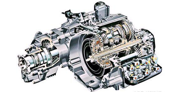

3、车主最不懂的一点,变速箱齿轮的润滑,齿轮油跟引擎机油原理一样,隔夜齿轮油回流,由于没有油泵,只能在行车过程中凭借齿轮运转将油带起。在原地热车,只有引擎在工作,变速箱油没有反应,只能通过慢性进行解决。

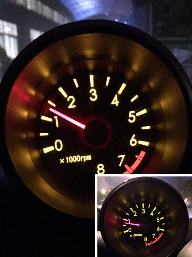

什么才是正确的热车方式:冷车启动怠速30秒到1分钟,待引擎机油正常流通,转速控制在2000转左右匀速行驶5分钟左右(千万不能高速行驶),等水温达到正常行驶温度,然后就可以依照个人开车习惯正常行驶了。
