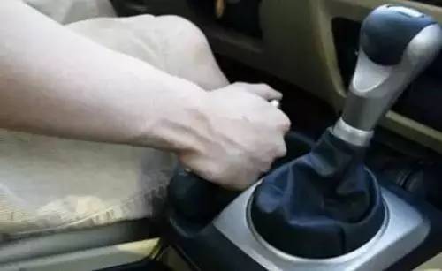

2学会使用手刹控制
在遇到连续下坡路段或急下坡路段前最好能轻轻点一下刹车,看看刹车是不是好用。这时如果发现刹车失灵,试着拉拉手刹看能否让车停下来。拉手刹时注意一定不能一下拉到底或者拉得过快,由于车速,惯性等原因,很可能将钢丝绳蹦断,造成手刹损坏失灵,应当缓缓用力,慢慢将手刹拉到底。

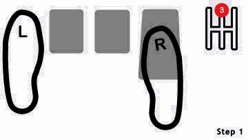

手动挡(“两脚离合”法)
踩离合到底→退入空挡→放完离合→踩油门(轰空油,空油门力度要大,否则减不进去挡)→踩离合到底→退到低挡→放离合至半联动(稳一下)→放完离合
*“两脚离合”法是老款没有同步器的手动挡车型的换挡方法。

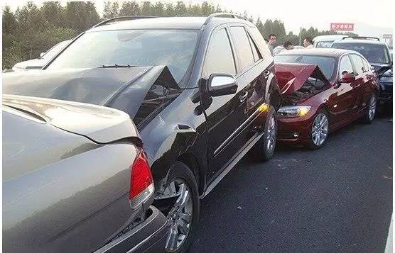

如果没找到紧急避险车道或速度依旧没降下来,就要利用路边的障碍物来减速了,当然这是下下策,因为不仅危险而且会损坏车辆,但相比失控造成的事故,也不失为一种方法。如果车右侧有山壁或者高速公路护栏,将车方向慢慢开向路边,两手抓紧方向盘(以免方向盘的抖动打伤手骨),蹭向障碍物。蹭的时候注意是整个车身侧面和山体或护栏刮蹭,而不是车头撞向山壁或护栏。如果山在左侧,千万注意不要一把方向就靠死,而要靠一点,回一点方向,让车子从新回到路面,再往山体靠一把,再回拉一把,以免使驾驶室变形,对自己造成过大的伤害。
*如果两边既没有山体也没有护栏就看看有没有树木、建筑物之类的,操作方法同5一样,根据具体障碍物灵活运用。万一什么障碍物都没有,那只有连续鸣笛,前车如果没有意识到你已失控并为你让路不要强行冲过,而是选择合适的车屁股撞上去(不要往大货车上撞,那是找死去了!),撞上之后多来几次,直到停下为止,方法很不厚道,但为了保命,也顾不得那么多了。
