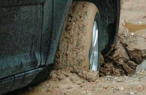

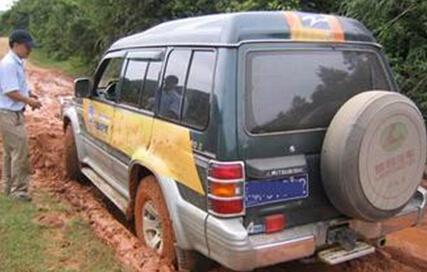

道路泥泞,但是又有急事,很多司机觉得自己的车性能没有问题,直接开到泥潭里,结果出不来了,但是这时不论油门踩到什么地步,都出不来,还会越陷越深。驾校不教的知识教您车轮深陷泥潭时的处理方法。
很多朋友都遇到过车轮掉进了沟里、泥里出不来的情况,而随着夏季到来,这种情况也越来越多,这时最好的解困方法是求助于其他汽车,把汽车拖出来。
特别是当路边的地面过软时,仅靠汽车独自的力量向外爬,很容易使汽车横向滑动或是越陷越深。这时应该尽快地求助于其他车辆,以免事态继续恶化。否则这时就是其他车辆相救,也需要花费很大力气,才能把汽车拖出来。
若汽车的一个驱动轮掉进了路面两侧的混凝土沟中,这时必须使用千斤顶,把掉进沟中的车轮支起来。如果不采取任何措施,利用其他车辆来拖动汽车,将使轮胎顶撞到沟壁上,可能会把悬架装置撞坏。为了保证安全,最好把千斤顶支在摆臂上,随着千斤顶逐渐升高,把弹簧逐渐地压缩变短,最后使轮胎略高于路面。这时再求助其他车辆帮助拖车,就不会有任何问题。注意,在脱困时不要给汽车造成不应有的伤害。
另外就是若汽车陷入泥坑中,千万不要着急,先试着用低速档脱困,如果是手动变速汽车,应该使用二档。如果是自动变速汽车,应该把变速杆置于“2”的位置,暂时地解除自动变速器的自动变速功能。如果这样仍然不能脱困,可以把轮胎的气压降低一些,在轮胎下面垫些硬板或石块等,这样能有效地增加摩擦力,使汽车脱困。
实在不行把衣服放车轮下面也能起到适当的帮助。让车迅速从泥潭中爬出。
