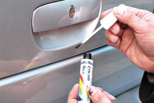

技巧3:补漆笔可处理挟痕
如果锈蚀不很严重,可先用极细的水砂纸蘸水轻轻磨去锈斑,但切忌无方向地乱磨,要同向直线打磨。等完全擦净后,涂上一层底漆。若是新的刮伤,可擦净后直接涂上底漆。之后,如果车辆配有小罐原厂漆,就可以等底漆干了后,再用水砂纸将其磨平,在底漆之上把原厂漆涂上。如果没有原厂漆,可以购买一支补漆笔,用补漆笔进行上色处理。这样的处理虽然没有去美容店处理效果好,但如果是小的或者不醒目处的伤痕,也可以起到防止锈迹扩大、加重的作用。

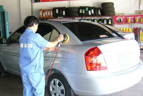

技巧4:软漆面做封釉
一些漆面较软的车辆,在高速行驶过程中风沙颗粒打在车身上也有可能造成细挟痕。对于这类汽车,可以给车身做封釉,它可以形成网状的牢固保护膜,提高漆面的硬度,效果可以保持一年左右。而镀膜也可以达到类似的作用。另外,对于车辆底部可以进行底盘装甲或者封塑,这样可以保护底盘耐酸雨、防腐蚀,使原有的保护层不易干裂、脱落,还可以防止行驶当中小石子对底盘的撞击。
