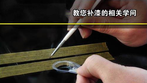

正在用补色笔补漆

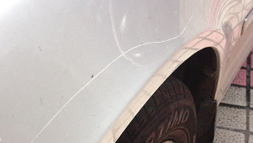

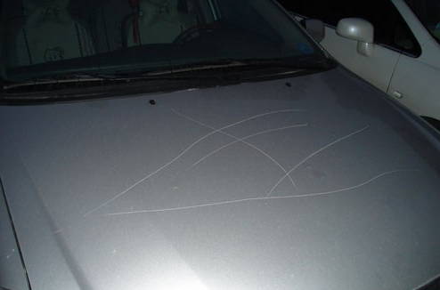

令车主十分恼火的一件事就是车身被划出道来,有些是驾驶时不小心刮花的,有些则是无缘无故被顽童或路人用硬物随手刮出来的。那些难看的划痕往往就要车主大破费了。因为要补上这条线,需要把整个一大片都打磨掉重喷。否则补痕在日光下就会全部暴露出来。为了解决这一问题,开发商也研制出了各种补色笔,补色笔的出现在某种程度上减轻了车主的负担。但是最好的办法还是小心驾驶并选择好停车地点。
被人刮花的漆面
刮花的侧面

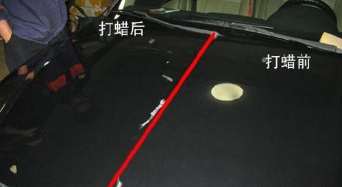

时下,很多人喜欢金属漆,看起来熠熠生辉,视觉效果很好。但是金属漆中闪光的成分主要是铝粉,它更易氧化,而且较易龟裂。所以,对金属漆更需要呵护,经常抛光打蜡。
打蜡前后对比

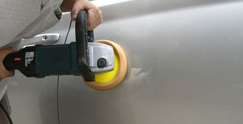

抛光和打蜡不是一件技术活,只要自己愿意动手,完全可以自己解决,现在汽车用品有各式各样的光蜡,比如液体、光蜡等,选择自己喜欢的就好。在清洗完车身之后,适量的到一些到车身上,开始用柔软的羊毛绒、棉布轻轻的打圈涂在车身上,记住,要在太阳下操作进行,周围环境干净,用软软的东西而且要均匀的涂抹在车身上。整个操作完成后,为了使蜡层有个凝固时间我们得一到两个小时在出车。
