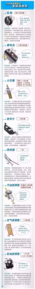

项目 检查周期 注意事项 油 机油 每6个月或者5000公里以先到者为准(如6个月只跑了3000公里也需要更换) 矿物油的车行驶5000公里就必须换油;合成机油,其换油里程可延至8000—10000公里;不同品牌机油不要混合使用; 防冻液/水箱宝 2年或4万公里 加注防冻液前清洗发动机冷却系统;禁止直接加注防冻液母液。 刹车油 2年或4万公里 根据注意原厂型号更换,不要混用。 助力转向油 4万公里 更换时注意原厂型号,不可换错。 手动变速箱油 4万公里 变速箱油和加油器塞子冷却后检查油位。 自动变速箱油 6万公里 取决于路况,路况好的可10万公里。 空调制冷剂 制冷效果差时,检查管路压力,必要时添加或更换。 长时间高压环境下工作会泄漏 四滤 机油滤清器 6个月或5000公里 与机油同期更换;安装新滤芯时,不要用滤清器扳手拧的过紧,以防造成损坏。 空气滤清器 6个月或10000公里 滤芯内侧沾满灰尘或油污,需立即换新。 汽油滤清器 1年或10000公里;长效汽滤寿命较长 长效汽滤更换周期取决于油品质量。 空调滤清器 冬夏季节空调使用前更换 定期清洁或更换,确保车内空气新鲜。 易损品 火花塞 30000至50000公里 火花塞存有油污或积炭应及时予以清洗。 高压线 30000至50000公里 随火花塞一起更换,直接点火的除外。 刹车片 4—6万公里更换 大多数车型有报警刮片,达到磨损极限后会发出金属刮擦的噪音,提醒更换。 刹车盘 10万公里左右检查更换 离合器片 12万公里左右更换 一般联通压盘和分离轴承一起更换(离合器三件套) 球笼防尘罩 每次更换机油时检查 雨刷片 每六个月至一年更换一次 雨刷片并非越长越好;注意刮水器电机是否有噪音,以防烧毁电机 正时链条 10万公里检查 一般可终身免换 正时皮条 6万公里更换 传动皮条 检查松紧度及表面是否有龟裂现象 包括发动机皮带 保养与维护 轮胎换位 用相同型号轮胎每行驶8000到13000公里时应进行换位。 型号不同的轮胎不能从前轮换到后轮 轮胎动平衡 更换轮胎或补胎后,行驶时方向盘抖动 四轮定位 3-4万公里做一次定位参数检测 多见下悬挂胶套损坏导致定位值失准现象 清洗节气门 10000公里,有条件每5000公里清洗一次 清洗后进行节气门初始化或叫电子匹配 清洗燃油系统 3年90000公里以上的车需要清洗 新车不需要洗,不要轻信修理厂热情建议 清洗润滑系统 3年90000公里以上的车需要清洗 新车不需要洗,不要轻信修理厂热情建议 轮胎充气气压 原厂规定气压,上下浮动0.1Bar 最好自己备一个气压表放在后备箱,跑长途前检查一下;充气要注意清洁。 清洗水箱 2年 与防冻液一起更换
