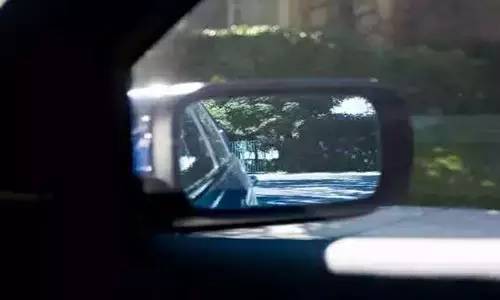

你坐在车里,看右侧后视镜,一般是这样的
大多数教科书般的方法告诉你这样是标准的,呈现1/3自己的车身,2/3显示的是你车的右边。

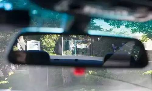

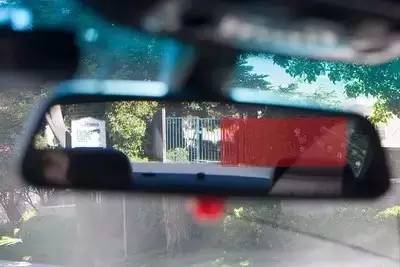

现在我们看一下从车内后视镜向后看到的景象

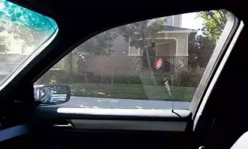

我们再看一眼从右前车窗看出去,得到的景象

看上面两图的标红区域,你会发现,外后视镜中的红色区域(景物)和内后视镜中的红区(景物)是完全相同的!换言之,你在外后视镜中看到的不是你的侧方,是后方!

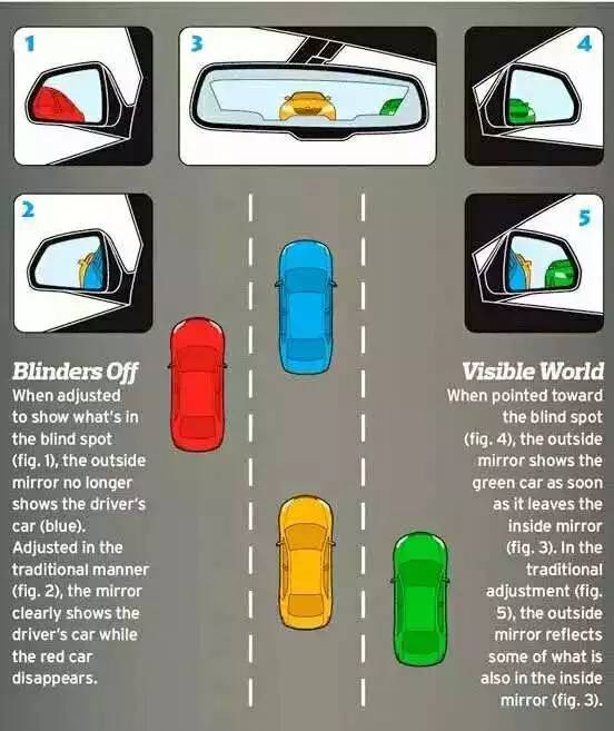

英国CAR AND DRIVER杂志2010年的一篇文章说,著名的美国汽车工程师协会(SAE)早在1995年就发表过一篇论文,倡议广大车主将车外后视镜的角度调节得尽量外展,就可以尽可能避免视线盲区。文章主张车外后视镜外展到尽量与车内后视镜不出现重叠区域。
图注:图中蓝车为本车。
图1:当车外后视镜调到这个位置,镜中能看到左后方的红车,而看不到蓝色的本车侧翼。
图2:这个位置,能看到本车侧翼,而左后方的红车进入了视线盲区。
图3:车内后视镜,能清晰看到正后方黄车和某个角度下的右后方绿车。
图4:尽量外展的位置,当绿车从车内后视镜消失,立即出现在右外后视镜中。
图5:传统的调镜角度,右外后视镜可以看到一点正后方车辆,也能看见本车和右后车道车辆,因此人们感觉很有安全感,然而盲区很大。
按照这个调镜的位置,两套后视镜分工就非常明确了:车内后视镜用来监测从正后方开来的车辆变化情况;而两侧的车外后视镜只用来监测两侧车道的车辆情况。
